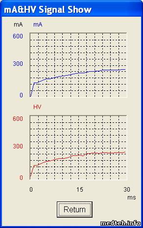

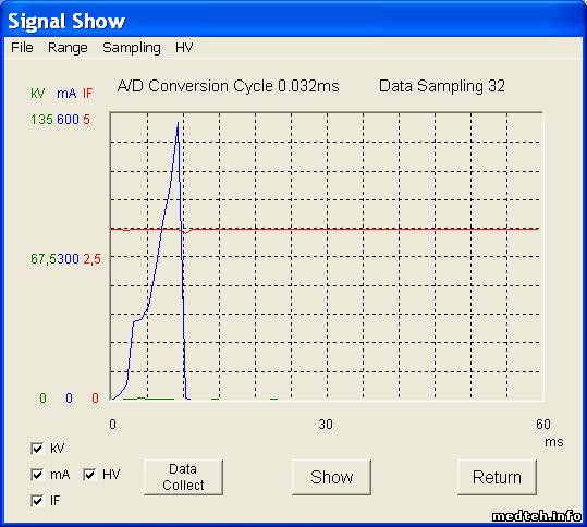

Ошибка говорит о том, что обнаружен пробой в высоковольтной части, вот что показал signal show:
Графики ma и HV идентичны.
Видно лавинообразное нарастание тока при отсутствии киловольт, что не характерно для пробоя внутри колбы.

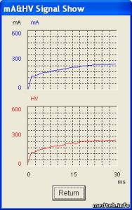

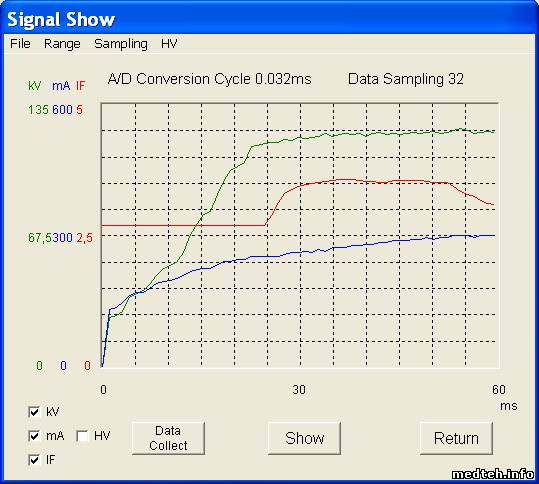

Для сравнения сделали signal show на рабочем аппарате:

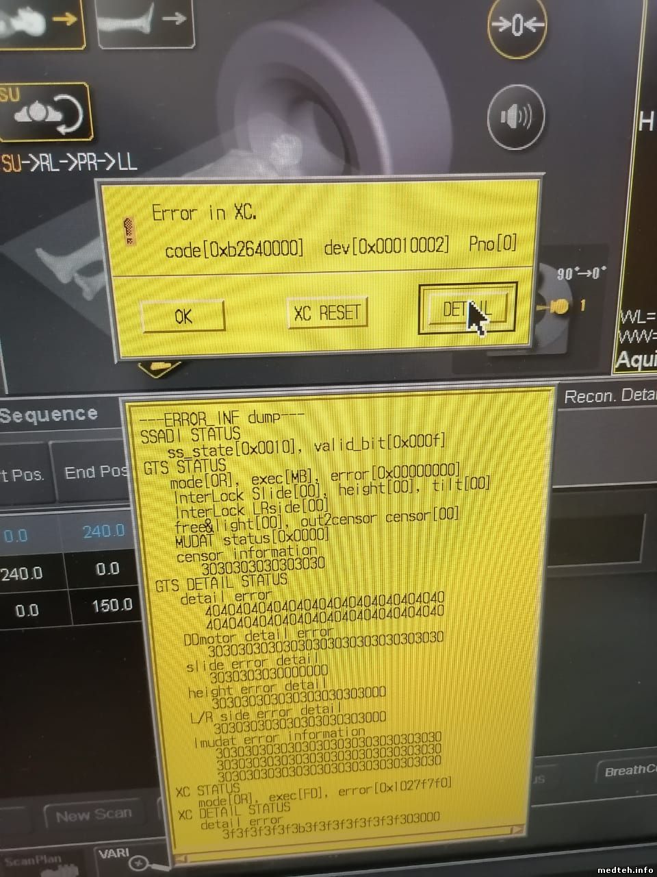

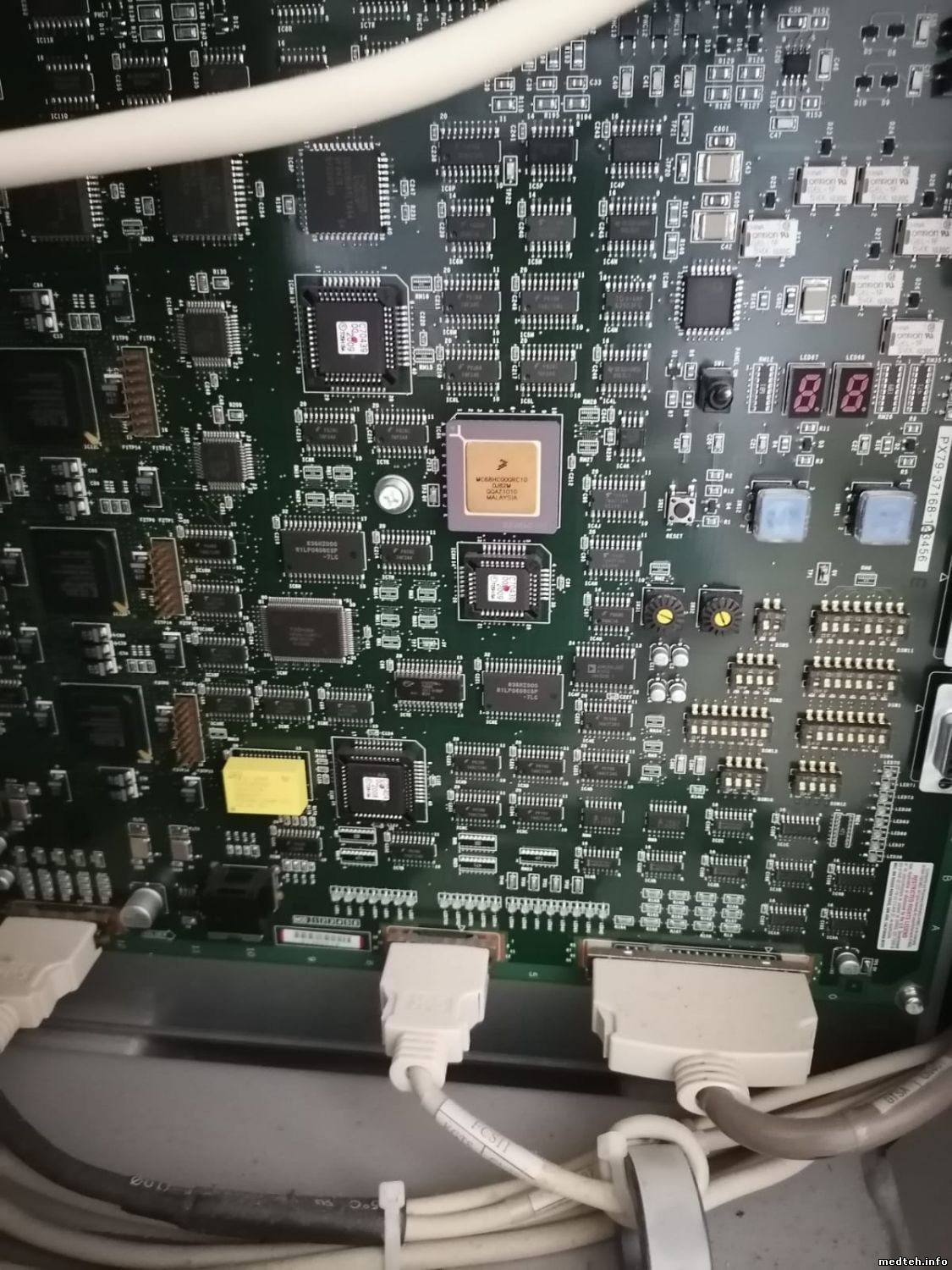

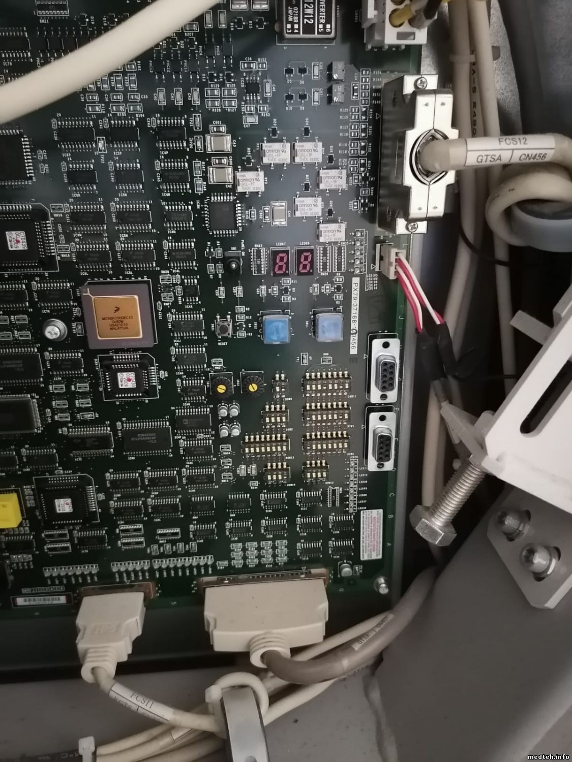

добрый день. СКТ Aquilion 64. ошибка XC. Проверили сопротивление накалов в норме, сопротивление обмоток разгона в норме, кабель до высоковольтного блока в норме, на контактах силикон не сухой. Попробовал подключиться для съема логов к CNN711 на плате ХС, а там плата другая и в сервиснике про нее ничего нет.Подскажите к какому разъему подключиться 404 или 402? На плате есть батарея, как ее поменять, в сервиснике -сохраните информацию и поменяйте батарею. фото прилагаю.
