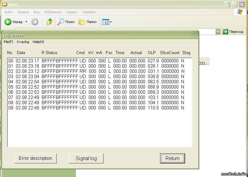

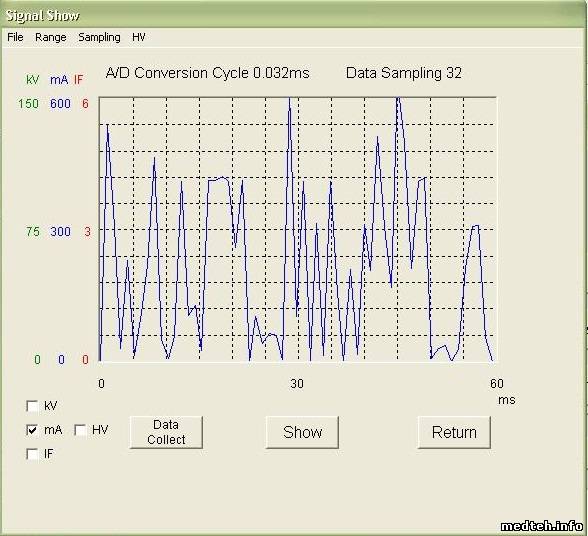

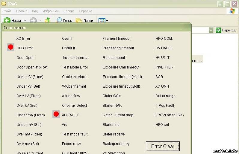

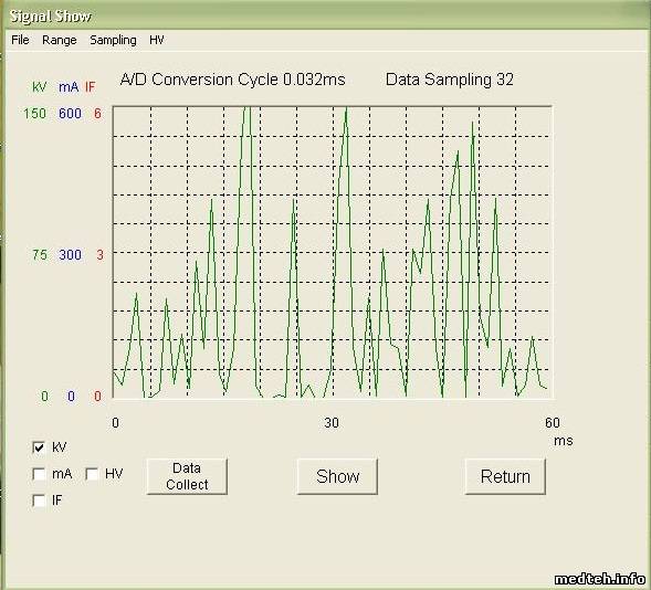

заменили данный блок, вот результаты тестирования XC:
Возможно ли что результат теста таковой из за неисправностей в плате управления, а сам блок был рабочий
