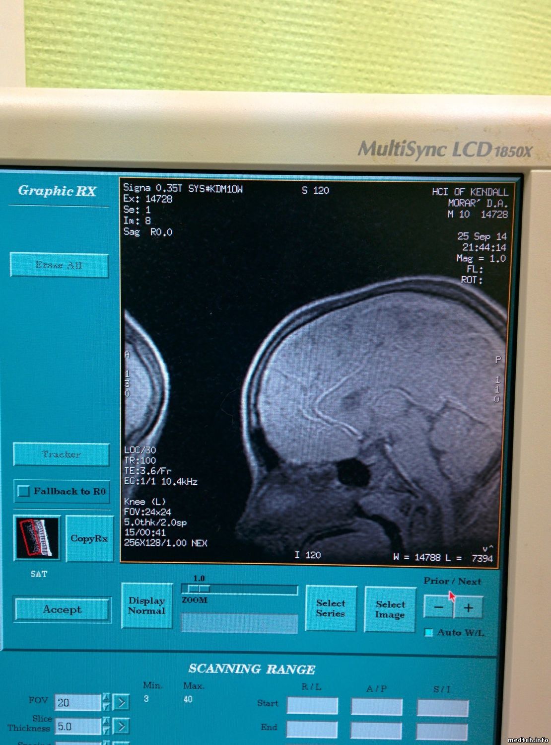

andreypullynenДата: Четверг, 25.Сен.2014, 19:26 | Сообщение # 11
Томографические методы диагностики
Санкт-петербург
Извините, вопрос не по теме.
Аппарат такой же. Как сделать, чтобы в Grafic RX появлялись три проекции после локалайзера?
Сейчас всё выглядит как на картинке, в одном окне все проекции подряд, неудобно проставлять срезы.
Пуллынен
olarДата: Воскресенье, 28.Сен.2014, 19:00 | Сообщение # 12
инженер по ремонту
МСК
Если Оvation базируется на Оctane, то никак (по крайней мере, у меня нет таких обновлений для ПО), начиная с Оvation 4 (рабочая станция HP), всё работает нормально.
