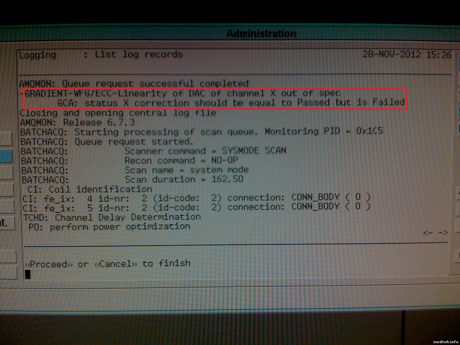

Имеется МРТ Philips Gyroscan T5-NT,
В начале сканирования выдает ошибку "10540 Cannot determine RF power". при этом сканировать дает, но изображения нет.
Пред история: потекла вода с потолка в тех. комнате, аппарат сразу выключили, на сами шкафы вода не попала (но влажность была "бешенная"). После просушки помещения (около недели) включаю аппарат - картина следующая: Мигает всеми светодиодами Градиентный усилитель Z оси.
Усилитель отремонтировал (проблема была в питании одного из трех силовых блоков) - после этого аппарат запустился штатно.
Подозревал радиочастотный тракт, проделал следующее:
TSW_BDAS tests.
automatic BDAS procedures
Max KV adjustment и PMU test
F0 determination
Это прошло без проблем, параметры в спецификации,дальше:
В RF power ref. meas. QBC
не вписывался в спецификацию параметр "Pickup cal. B1"
и не проходил "PU coil trip level"
после "чистки" в передней части магнита с "передергиванием" разъемов (был плохой контакт на одной из Pickup coil) -
вышеуказанные параметры вписались в специф. (причем близко к Nominal)

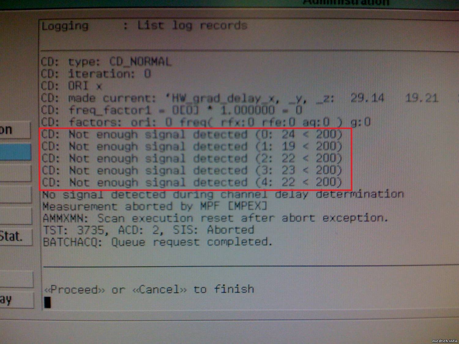

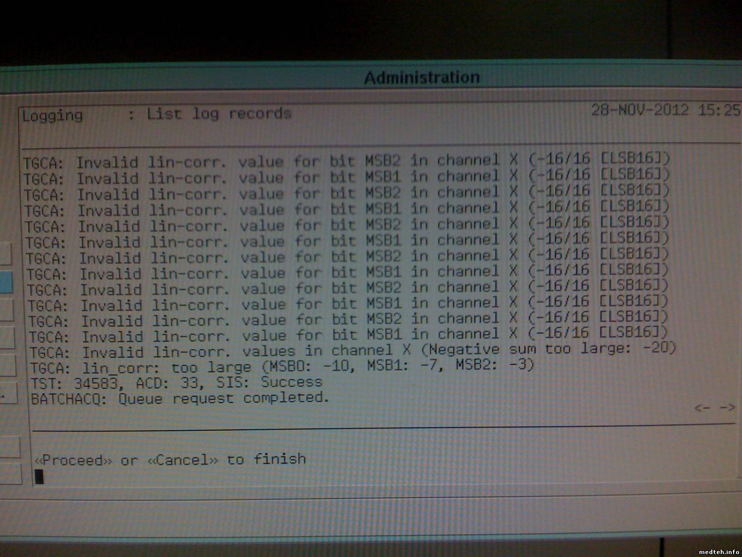

В Gradient parameters determination не проходит следующее:
DAC linearity Correction по оси "X" (по логам - TGCA: Lin_corr: too large (MSB0: -10, MSB1: -7, MSB2: -3 )
Chanel delay determination
Chanel phase adjustment
В итоге изображение есть (приемлимое) при SAG ориентации срезов, при TRA нет, при COR - сильно смазанное
Как я предполагаю проблема с осью "X", причем градиентный усилитель рабочий (менял местами с Z - картина не меняется).
С аппаратом столкнулся впервые, тех.документации нет.
Помогите советом, куда "копать" дальше и по возможности тех.документацией.

Перебрать и промыть спиртиком все, доступное в радио/контрольной-части, не пробовали?
Я бы из самых общих соображений предположил, что проблема где-то по дороге к градиентам, т.к. если усилитель живой и все остальное нормальное, то либо гадит контроллер оси (если там усилитель модульный как Копли 274, то можно махнуть контроллеры - один у меня помирал) либо непосредственно на всю ось уже приходит кривой сигнал и надо копать туда.
Еще неизвестно, как он мониторит выходные значения - если через трансформаторы тока на кабелях по осям, то на них тоже есть разъемы и питание и они могут выдавать неизвестно что после потопа.
