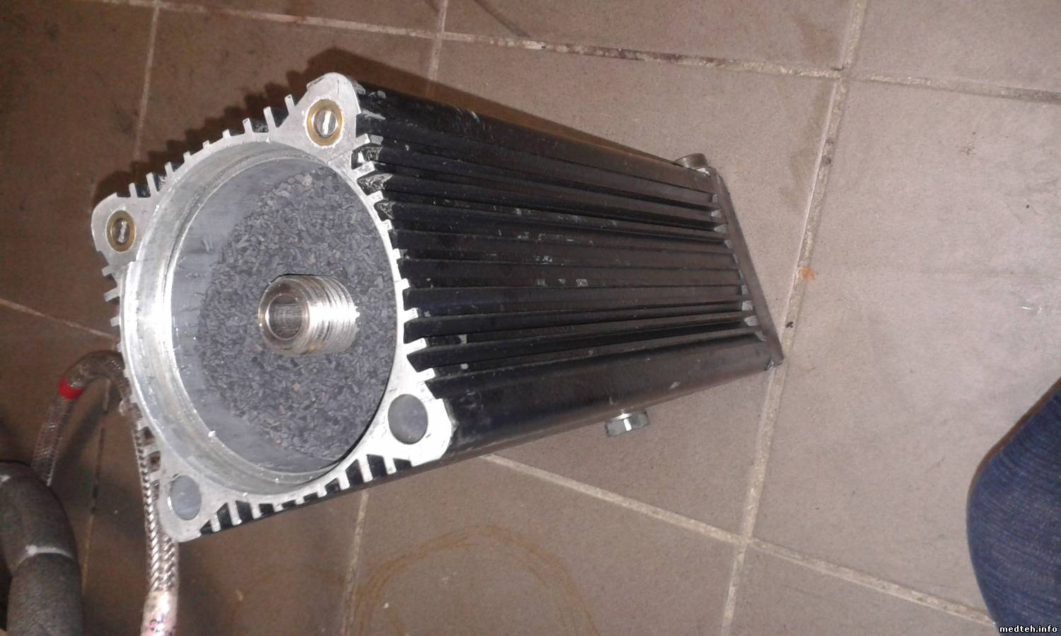

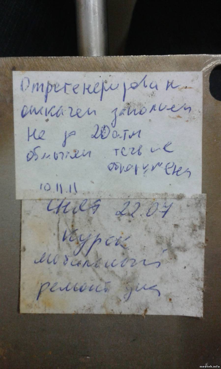

Снял адсорбер с мертвого криокомпрессора, обнаружил следующие надписи ручкой "отрегенерирован, откачен, заполнен НЕ до 20 атм"
Кто, что сможет сказать про регенерацию?
Не могу разобрать последних 3 слова..
KAMEROved_2Дата: Четверг, 06.Фев.2014, 15:23 | Сообщение # 50
Старший Помощник KAMEROved
SPb
обмылен, течь не обнаружена
Снят 22.07 курск Мобильный ремонт и далее какое то слов на "дис" - может дисплейсер

В качестве вступления скажу, что дождался заказанных мною 3 месяца назад адаптеров HN to BHC (остальные купил в ЧИПе), сижу и "тюнапю" все по порядку - давно уже пора пришла)
Почему то ругается иногда на реконструктор (как на тюнапе так и на тестах качества)
Начнем препарировать адсорбер RW6000
http://www.ganjafoto.ru/2/4/72/2047279.jpg
Обращаю ваше внимание адсорбер стоит верх дном, вход и выход адсорбера у пола. Если масло и попадет в него, то ему по законам физики придется подниматься через уголь вверх в отличии от адсорбера Coolpak6000, вход которого расположен сверху, а выход снизу, представляет он собой просто цилиндр, заполненный тем же углем (на дне лежат ответные фетровые прокладки)
http://www.ganjafoto.ru/2/4/72/2047281.jpg
Система удержания угля примерно одинакова в обоих адсорберах
RW6000
http://www.ganjafoto.ru/2/4/72/2047280.jpg
Coolpak6000
http://www.ganjafoto.ru/2/4/72/2047282.jpg
Однако у RW6000 адсорбер имеет неоспоримые преимущества:
1 разборный
2 более умная конструкция
В моем случае на Coolpak6000 дважды произошел выброс масла (диагноз ставил не я)
При разборе адсорбера первая же фетровая прокладка была уделана даже не маслом - что то напоминающее лак -
http://www.ganjafoto.ru/2/4/72/2047283.jpg
На этой фотографии видно что происходило частичное поглощение масла прокладками, но поглощение это происходило не по ходу движения гелия (сверху вниз), а снизу в верх (с первых слоев угля).
http://www.ganjafoto.ru/2/4/72/2047284.jpg
Фото первого слоя угля не сделал, но на нем было отчетливо видно что масло просто стекло по стенкам адсорбера вниз ( центр был сухой а у стен уголь был гораздо темнее)
Сепаратор Coolpak6000
http://www.ganjafoto.ru/2/4/72/2047287.jpg
http://www.ganjafoto.ru/2/4/72/2047289.jpg
Уж не знаю, что должно было произойти что бы он плюнул масло (жиклеры чистые без засоров)
/ Голова уже не варит - 4,30 на часах, оставлю пока как есть
Сообщение отредактировал refren - Вторник, 11.Фев.2014, 04:39

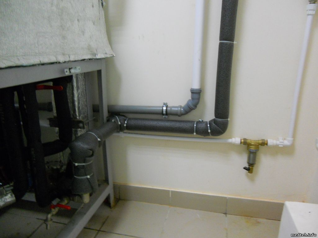

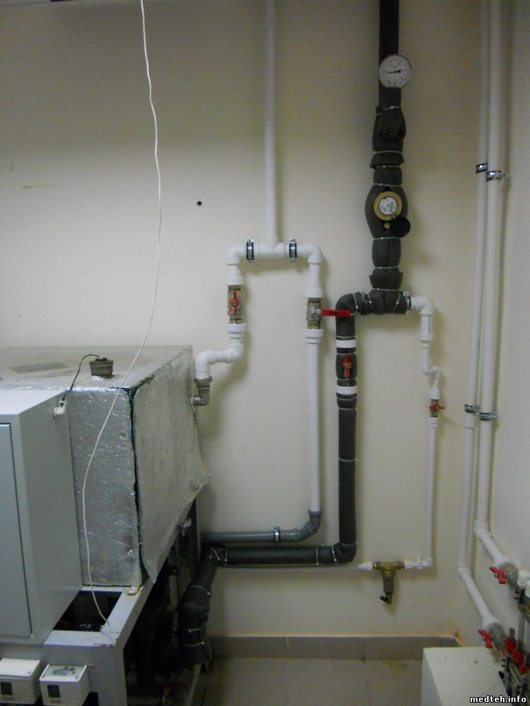

Я у себя сделал так: при поломке чиллера переход на проточную воду

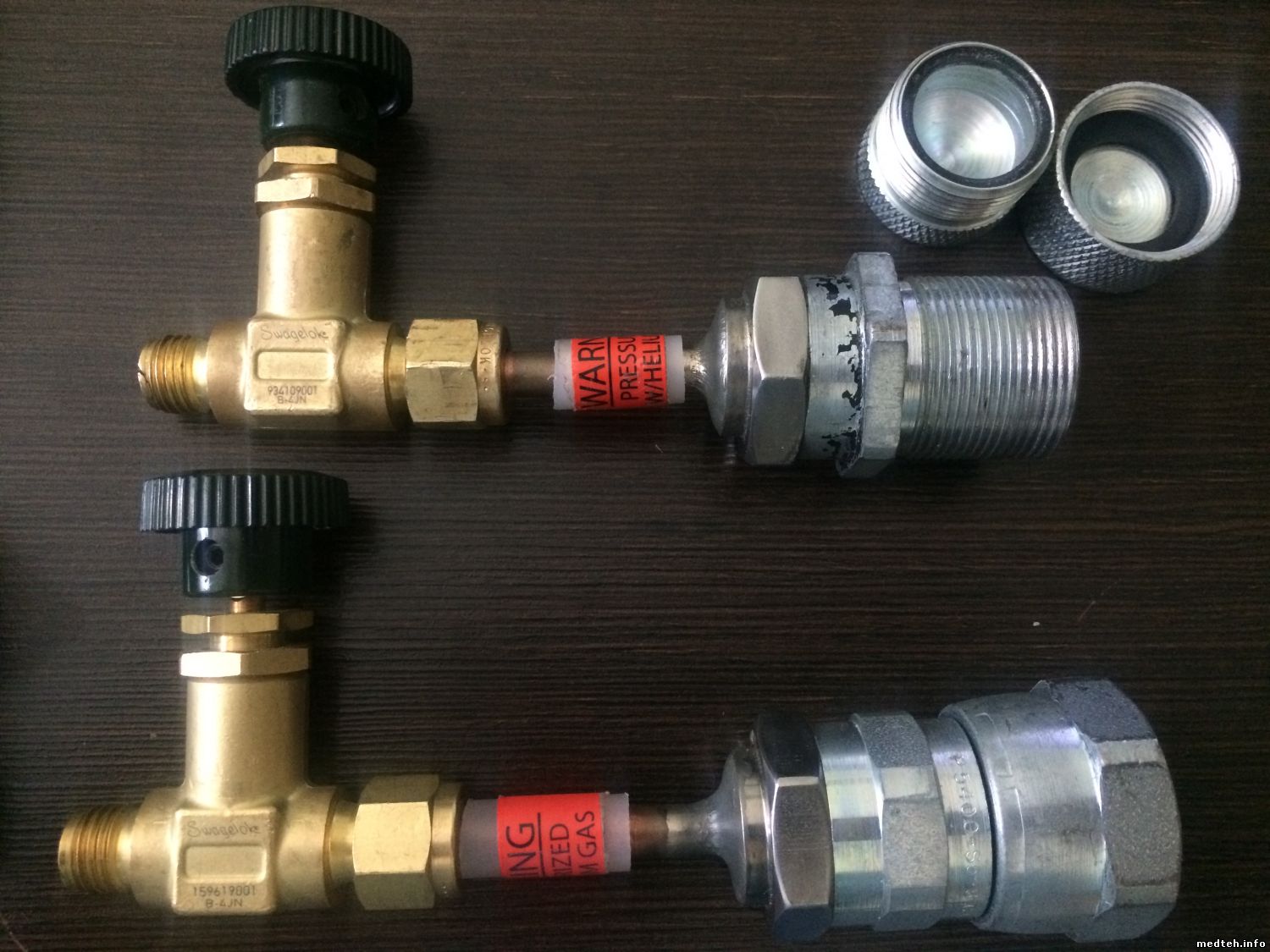

KiterДата: Пятница, 18.Авг.2017, 15:24 | Сообщение # 67
Инженер биомедицинской техники

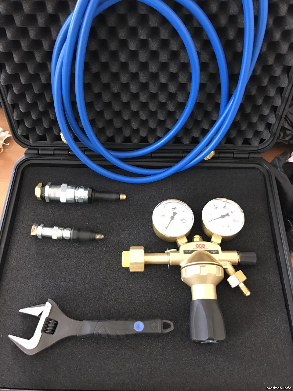

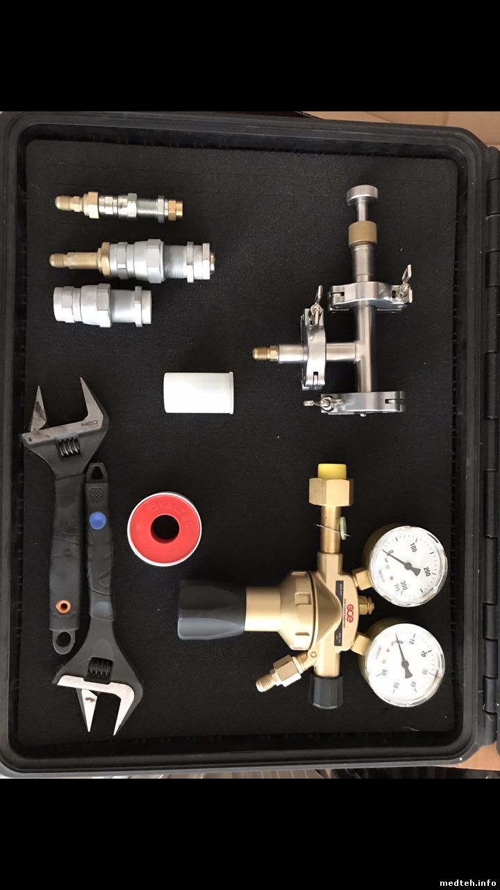

кто сталкивался с приобретением заправочных приблуд
как на фото, написал в свагелок, жду ответа
есть отдельно игольчатый клапан и аерквип, нет средней детали, в продаже найти можно?
swimmerДата: Четверг, 24.Авг.2017, 10:52 | Сообщение # 68
У вас сообщений: 79
Главный Инженер
Kiter, Средняя часть Элементарно паяется.
mri-serviceДата: Четверг, 24.Авг.2017, 12:06 | Сообщение # 69
У вас сообщений: 27
Крио
Да, все решается пайкой
mri-serviceДата: Четверг, 24.Авг.2017, 12:07 | Сообщение # 70
У вас сообщений: 27
Крио
или так
