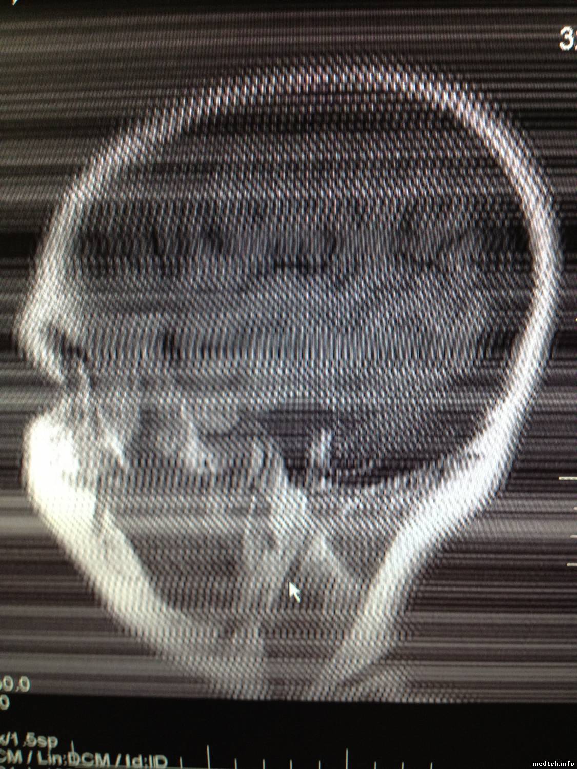

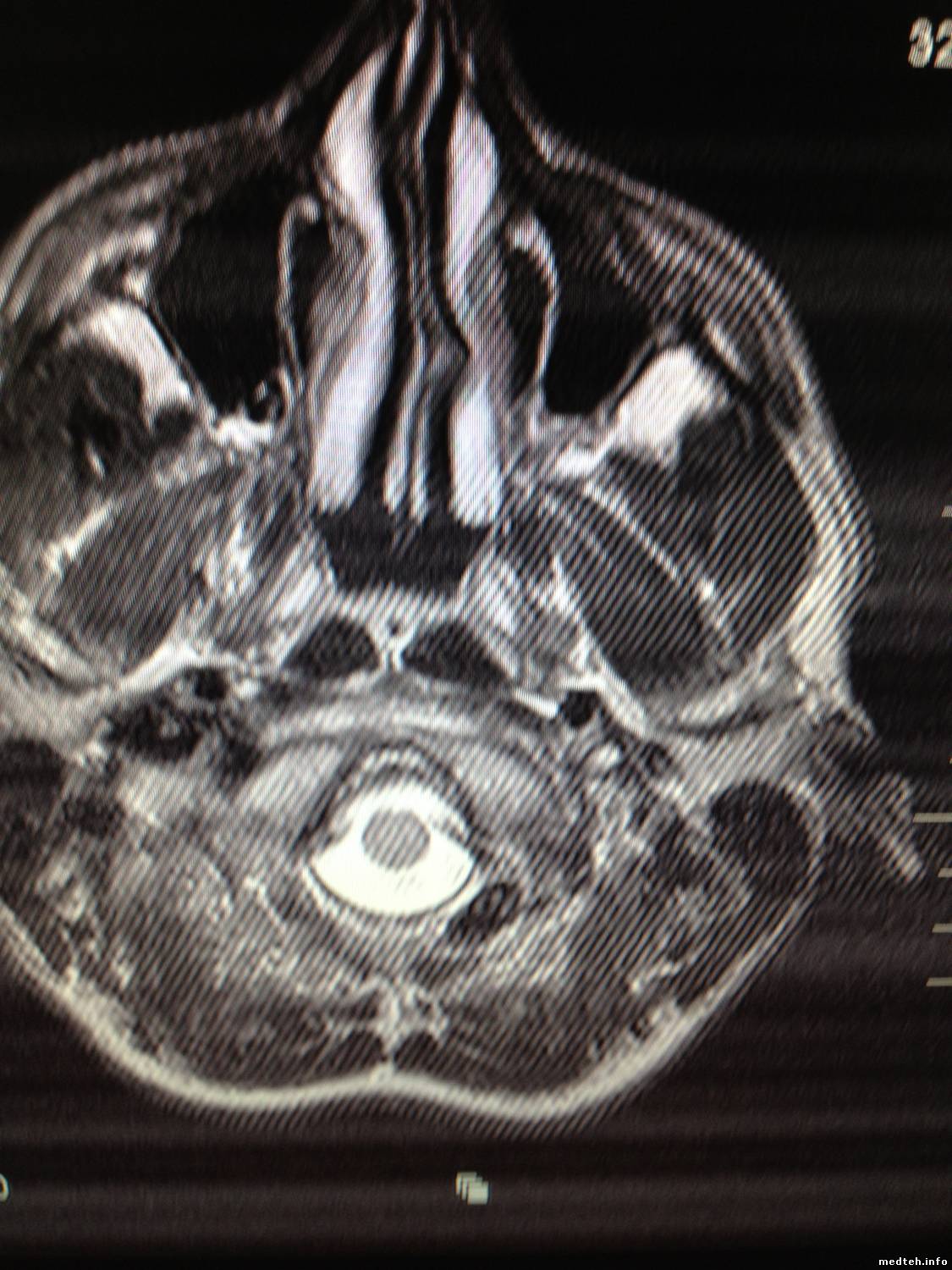

Артефакты следующие, фото как обещала.
Что скажете, по поводу них?
FedorMДата: Четверг, 20.Дек.2012, 17:51 | Сообщение # 6
У вас сообщений: 271
сервисный инженер МРТ
Круто. Я бы по таким фоткам диагноз системе не поставил.
Для начала проверить заземление, состояние клетки Фарадея и все контакты в системе.
