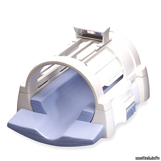

Проблема в следующем: наши пациенты должны проходить исследования с фиксирующей маской и подголовником (для лучевой терапии). Стандартная катушка не подходит - маленькая апертура и (что удивительно) элемент катушки перекрывает вертикальный лазер центрации который также необходим.
Насчет апертуры у стандартной (сейчас точно не помню) - диаметр около 30-35см, нам нужна катушка с диаметром чуть больше - 32-37см + свободный просвет для лазера.
Может кто занимается изготовлением катушек для таких томографов? (боюсь узнать цену). Или есть бу катушка с большей апертурой. Если нет, помогите хотя бы с дальнейшим поиском.
Вот на картинке кстати наша катушка. Обратите внимание на центральную перекладину сверху - ума не приложу нафига так делать если она идет точь по лазеру.

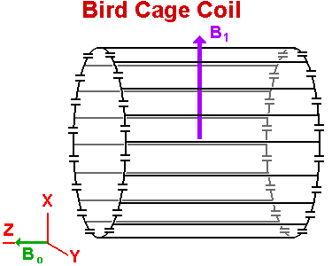

Quote (MAZURIK)
Это не для красоты, а чтобы работала. Она примерно и внутри также устроена.
А кроме GE никто Вам катушку не сделает, смотрите их каталоги.

MAZURIKДата: Четверг, 20.Дек.2012, 14:35 | Сообщение # 5
sever,
Принцип ясен, но думаю если всю геометрию повернуть в аксиальной плоскости (ху на рисунке) градусов на 10 ничего не измениться.
А обычно разметку лазером делают без катушки как я понимаю а после ее натягивают и делаю исследования. Нам такое не подходит

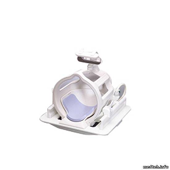

В природе такие катушки есть однозначно, например в БУРДЕНКЕ заказали свою специально под свой подголовник. Вот на картинках примерно то о чем я говорил. Т.е. одна без перекладины в центре, другая с вырезом под нос - как раз очень удобно.
Может есть у кого БУ?))

На картинках одна из катушек напоминает 8-канальный CP array head для Сименса, другая вообще голеностопная, судя по дизайну что-то типа Филипса. Наличие таких дизайнов в природе вовсе не гарантирует, что они есть для головы и совместимы с вашим сканером.
