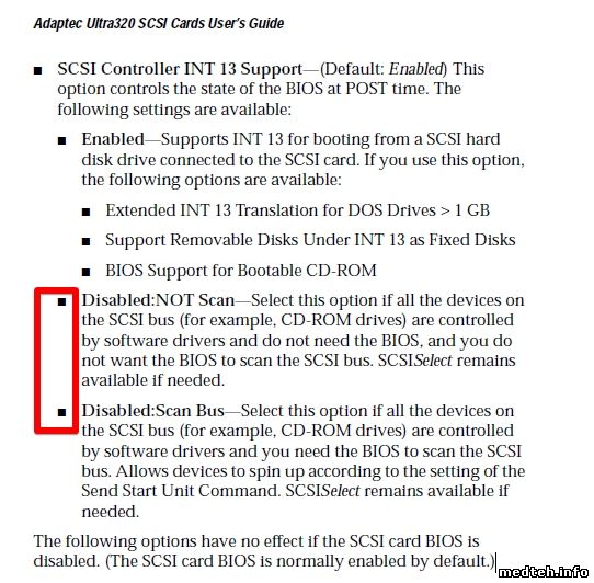

Проблема с IRSmx1.
Камрады, помогите убрать ошибку. Меняли батарейку в BIOS-е и сбросили настройки, теперь идёт ошибка при загрузке BIOS-а.
Я так понимаю, что SCSI-контроллер конфликтует с накопителем, но не могу найти где. Raid-массив в BIOS-е выключен.

ElyaДата: Четверг, 26.Ноя.2015, 10:29 | Сообщение # 7
У вас сообщений: 395
В общем, разобрался. Всё ж полазили шаловливые ручонки (не мои:) в настройках SCSI-контроллеров и сбросили их по дефолту.
Чтоб исправить, надо в каждом контроллере зайти в advanced config и поиграть отключением поддержки 13-го прерывания, см. скрин из инструкции:

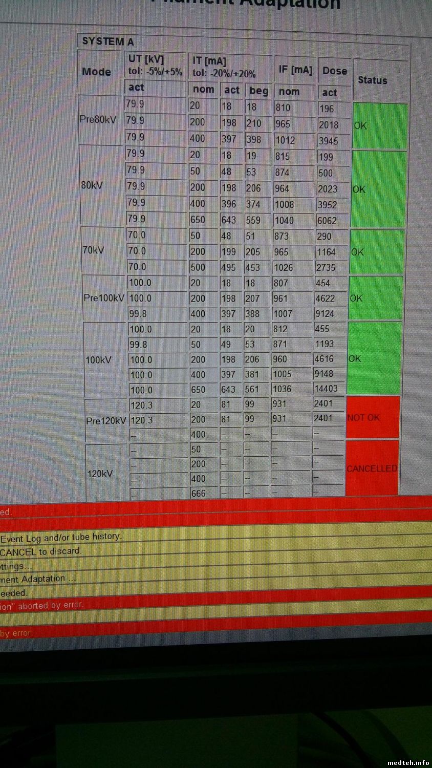

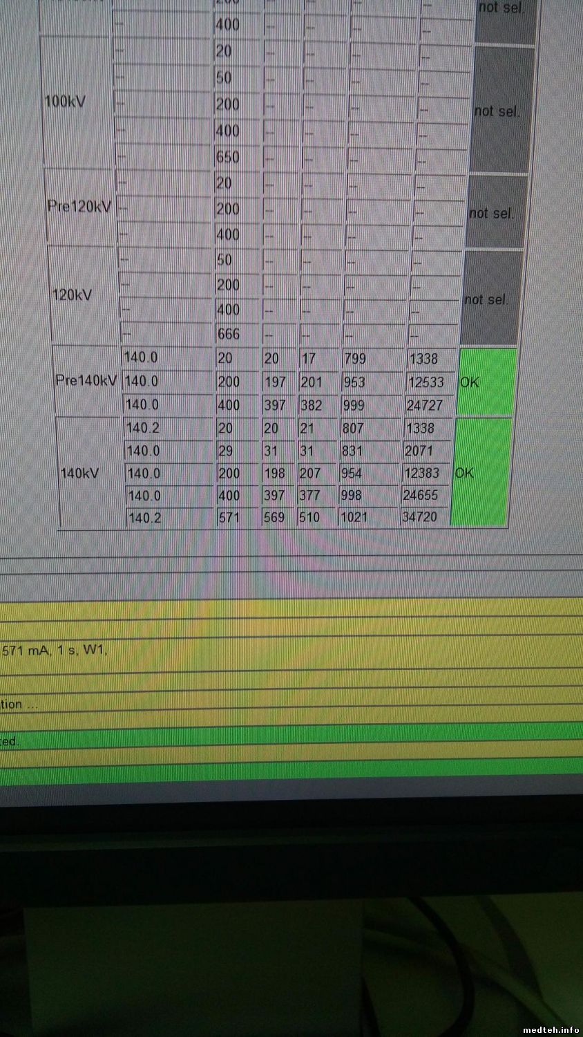

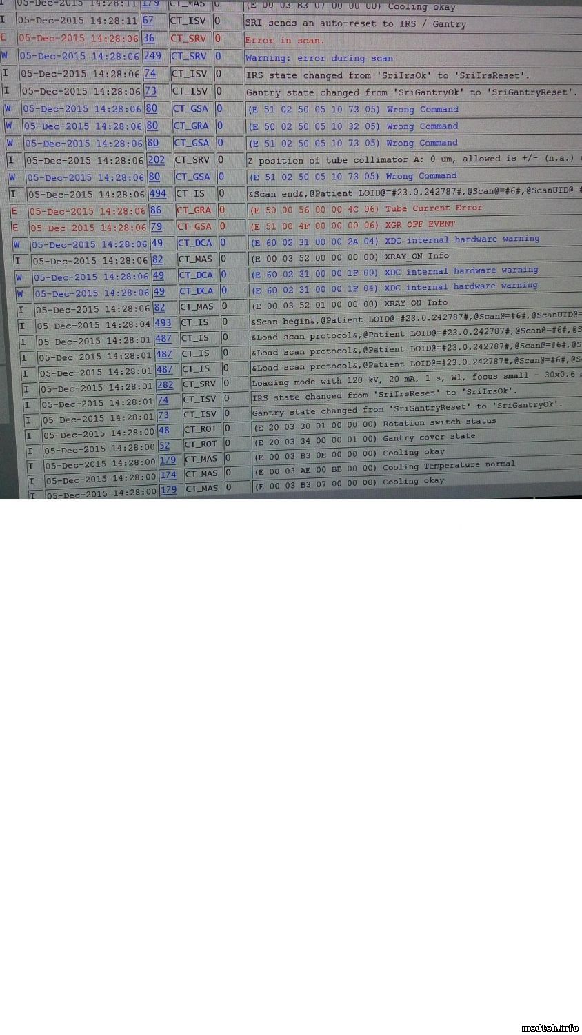

Помогите решить проблему Somatom Definition.
Тесты 70, 80, 100 и 140kv проходят на отлично с любыми токами, а при тесте 120kv 20ma даёт ошибку по току и не проходит при просмотре, вместо тока 20ma даёт 54 99 ma.
В чём может быть проблема?

ElyaДата: Суббота, 05.Дек.2015, 12:37 | Сообщение # 10
Я думаю, что блок регулировки накала трубы плохо регулирует ток накала ... Как раз на малых токах начинает проявляться, во время чекапа. В исследованиях, где ток больше, может всё нормально быть.
Попробуйте в тюнапе сделать filament adaptation при соотвествующем напряжении.
Скорее всего, на какое-то время поможет, но надо в перспективе готовиться к замене трубы.
Сколько уже труба наработала? ...
san156Дата: Суббота, 05.Дек.2015, 13:15 | Сообщение # 11
У вас сообщений: 30
Симферополь
Труба наработала 1,5 срока. Токи: при 70kv 20ma 19 19; при 80kv 20ma 20 21; при 100kv 20ma 18 20; при 140kv 20ma 19 19,
а вот при 120kv 20ma 54 99.

san156Дата: Воскресенье, 06.Дек.2015, 08:46 | Сообщение # 15
У вас сообщений: 30
Симферополь
Думаю, что проблема не в трубке, режимы 70 80 100 140 работают отлично.
Кажется, проблема в заводских таблицах на накал filament adaptation
Не даёт коррекции на 120, перед ошибкой был сбой математики.
Трубу заказали, будет через 2-3 месяца из за блокады Крыма.
Спасибо, проблема решена.

san156Дата: Вторник, 08.Дек.2015, 11:26 | Сообщение # 17
У вас сообщений: 30
Симферополь
Ошибка математики, если значение коэффициента коррекции по току отличается очень сильно от нормы, то filament adaptation
не корректирует значение, помогла коррекция таблиц в ручную.
