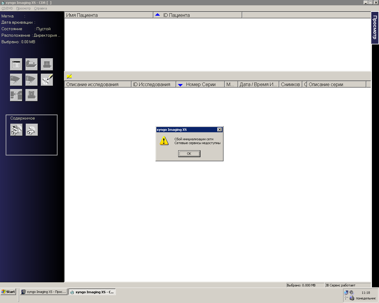

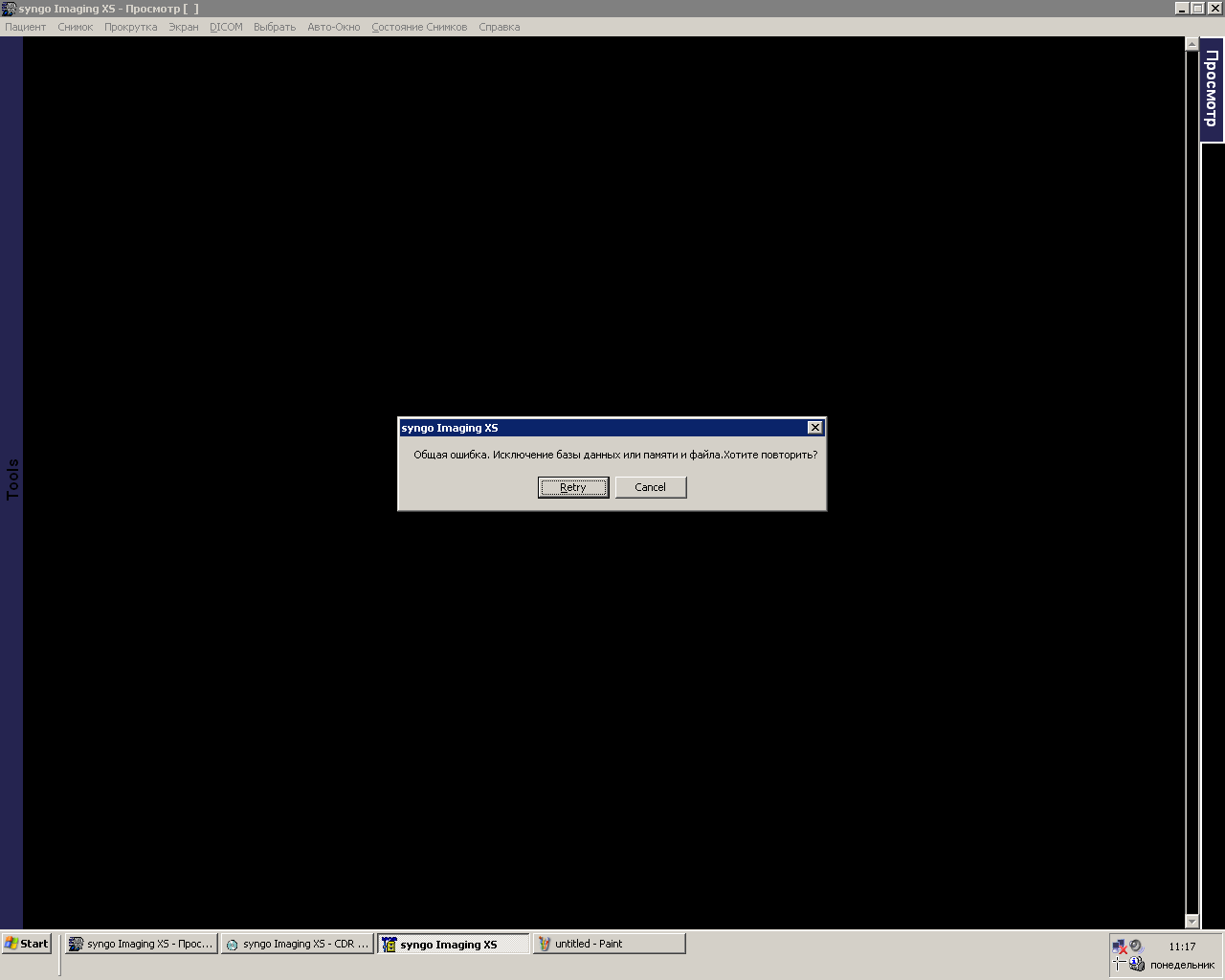

HEROIДата: Воскресенье, 16.Мар.2014, 17:40 | Сообщение # 10
У вас сообщений: 28
Magicview 300, SIXS60.
У нас на Somatom Sensation стоят три ПК:
Два на КТ, и одна рабочая станция на которой стоит ПО Syngo Imaging XS VA60A (cluster server)
Она слетела:
Причём проблему чёрт определишь. Так или иначе, она связана с базами, при диагностике показывает ошибки, да и проблема с сервисом PcvNetService (то включается то выключается).
Как не пытался восстановить работоспособность не получается. И можно ли как-то пересоздать базы?
Очень странный баг, тут самый простой вариант, переустановить всё.
Может ли кто-то поделиться ПО?
Там программа, или загрузочный диск как на рабочих станциях КТ ?
К тем станциям у меня есть диски, а к этой ничего. Только файлы настроек, лицензии и русификатор.
Сообщение отредактировал HEROI - Воскресенье, 16.Мар.2014, 17:40

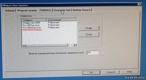

HEROIДата: Среда, 19.Мар.2014, 00:07 | Сообщение # 13
У вас сообщений: 28
UPDATE
Сегодня полазил по системе, выяснилось что не запускается сам сервис сети (PcvNetService).
Стал запускать вручную \Magicview 300\Program\pcvnetsrv.exe
Ничего.
Запустил lmgrd.exe -z
Ошибка, которая ни о чем не говорила. Но стало ясно что связано с ключом и лицензиями FLEX.
С помощью lmutil.exe проверил файл лицензии.
Сервис не запускается из-за того что в файле MV300NW.lic отсутствует строка SEVER.
Посмотрел, её правда там нет, но вроде все остальное на месте.

HEROIДата: Понедельник, 24.Мар.2014, 19:37 | Сообщение # 15
У вас сообщений: 28
Да файлы лицензий абсолютно такие, проблема оказалась не в этом.
Нафик там строчка эта серверная не нужна была. А я то долго не понимал.
Побились два файла баз данных. Восстановить не получилось.
Поэтому всё решилось заменой на пустые. bye2
