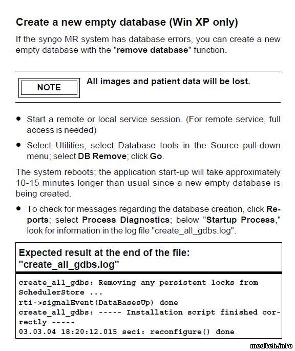

janek, Самому не приходилось, но вот, что пишут про симфонию:

Цитата (janek)
Как восстановить базу данных,rebuild datebase
Если Вы поменяли диск, то Вы сможете только создать на нем структуру базы (чистую базу). Все данные по пациентам будут утеряны. Если есть сервис-ключ, то это совсем просто делается из-под локального сервиса, как описано в мануале от KVI :)
Если нет, то можно позаниматься ручками - на системном диске в папке UTILS есть для этого инструменты. В разных версиях Зинги они называются по-разному ( но в названии фигурирует DB или datebase, типо rebuild_db или all_db_remove) Это, как правило, батники и в них есть комменты.
