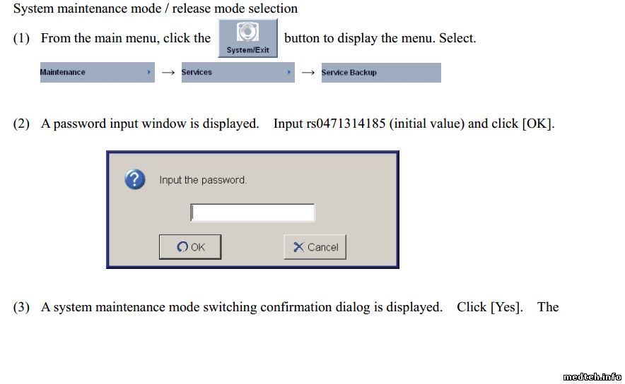

Добрый день. Подскажите пожалуйста где найти сервисный пароль для аппарата. Буду очень признателен если у кого нибудь окажутся сервисные мануалы или любая другая техническая информация по диагностике и ремонту данного томографа.

Присоединяюсь к ТС. Ищу любой траблшутинг на данный аппарат. От себя могу сказать что иногда подходят пароли medico и opensesame.

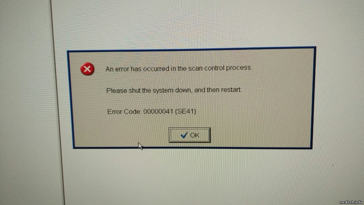

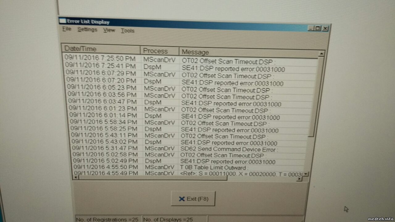

Суть проблемы:
Когда пробуем DSP scan Check и DSP recon check ошибок нет. Имеется еще одна консоль, все платы перекинуи - то же самое (логи с ошибками в аттаче к посту). Замена оптокабеля, трансмиттера и ресивера ничего не дала. Оптику чистили. Все то же самое. Ошибка SE41.

Это пароль от Eclos`а, попробуй.
Ждем результата, если подошел - поздравляю :D
resonansДата: Вторник, 06.Дек.2016, 22:30 | Сообщение # 4
У вас сообщений: 147
ЮгУкраины
Зачот. Подходит.
mrtuserДата: Среда, 07.Дек.2016, 10:04 | Сообщение # 5
Получилось победить ошибку SE41? Если да то каким способом?
