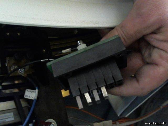

На КТ Siemens Somatom Emotion подходят к концу "информационные" щетки.
Щетки планируем заменить сами, приобретя у торговцев зап.частями.
Но нет уверенности, что предлагаемые щетки соответсвуют заменяемым.
Вот фотография щеток, которые стоят на нашем томографе.
Качество плохое, но видно, что у пара щеток отличается от другой пары металлическим блеском. Когда держишь их в руках, эта пара своим блеском заметно отличается.

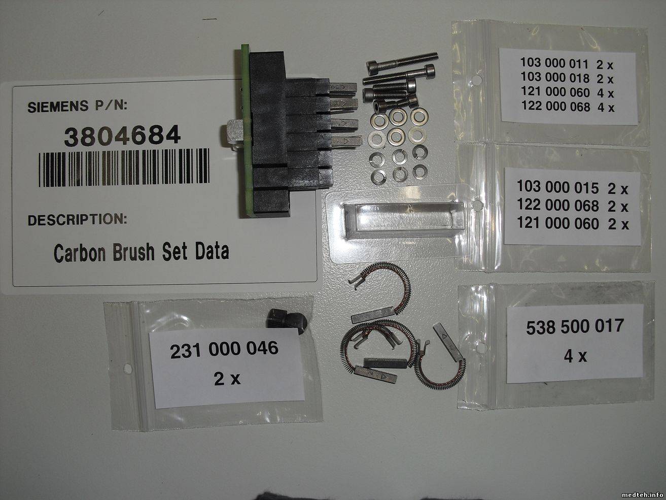

А вот фотография щеток, которые одна фирма говорит, что подходят.
Номер по каталогу: 3804684
Название: Carbon Brush Set Data_S
Цена: $3,890.00
На фотографии видно, что 2 и 4 пары отличаются от других, но вот есть ли там металлическая примесь не понятно.

1. подойдут ли эти щетки к КТ Siemens Somatom Emotion 1-срезовому?
2. есть ли какие-либо подводные камни при замене информационных щеток (например, плоскость контакта нужно будет предварительно вручную притирать)?

"Номер по каталогу: 3804684
Название: Carbon Brush Set Data_S "
Щетки с таким номером стоят в следующих аппаратах:
SOMATOM Balance Emot. Duo Esprit Esprit+
SOMATOM Emotion (2003) Duo (2003) 6 16 Huan Yue
SOMATOM Emotion (2007) Spirit
Вы бы номерок модели Вашей машины дали и всё стало бы проще..

При замене щеток никаких притирок и прочих плясок с бубном делать не нужно... просто убрать пылесосом всю угольную пыль и поставить новые щетки

Дело в закупке. Так как мы - бюджетное учреждение, и цена будет большее 100 т. р., нужно будет проводить торги. Так объяснял бухгалтер. Из опрашиваемых контор цена ниже у той, чьи фото в первом сообщении. Поэтому велика вероятность, что попадут эти щетки.
У сименса, как мне объяснили, только замена ими самими.
Еще вопрос: может кто-нибудь сказать как рабочая длина у новых сигнальных щеток? Смотрю я на те, что проработали на томографе около 3,5 лет, и выглядят они не сильно короче тех, что на фотографии вверху.

наклейка на гентри... но я ведь перечислил машины, к которым подходят щетки с указанным Вами каталожным номером...
Ваш второй номер - это гентри от SOMATOM Emotion (2003) Duo (2003) 6 16 Huan Yue
по закупке (если хотите обезопаситься от "левых") - все просто - прописываете ТЗ на "ремонт МСКТ "имярек" серийный номер ******* с заменой сигнальных щеток" и, соответственно - весь пакет калибровок .... вы же должны убедиться, что аппарату слегчало и он укладывается во все параметры ? :) Для ряда калибровок нужен сервисный ключ - много "серых" продаванов отпадет.. но в принципе, если щетки с указаным номером и оригиналы - то какая разница, у кого покупать? если - оригиналы :), а то можно ведь съэкономив 5 рублей дерьмеца прикупить..
на щетках, если посмотрите на фотографию, то увидите метки-треугольнички... вот пока щетка до них не стерлась - она годна biggrin
