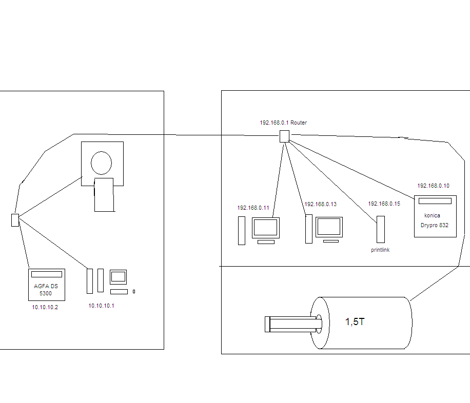

Здравствуйте! такой вопрос, в Somatom emоtion можно ли как-то прописать термопринтер? К нашему томографу подключен термопринтер агфа drystar 5300, принтер на последнем издыхании, в соседнем кабинете мрт стоит новый принтер Drypro 832 через принтсервер printlink, когда drystar отойдет в мир иной я хотел переключить томограф к нему но не вижу настроек, только выбор принтера - печать в pdf, на обычный принтер или на drystar. Буду благодарен ели кто-нибудь что-нибудь подскажет.

Если у кт и мрт кабинетах разные подсети, ничего не выйдет? Эмоушн ведь не увидит принтер конику с айпишником из другой подсети? мне придётся мрт кабинет перенастраивать на подсеть сименса? Мрт еще на гарантии, не знаю как к этому отнесётся поставщик мрт. Или можно дополнительный айпишник эмоушену подписать? чтобы он пинговал подсеть мрт

Если 192.168.0.1 на схеме у Вас действительно роутер, а не просто L2 управляемый коммутатор, то достаточно прописать его шлюзом с обеих подсетей. Тогда можно будет просто прописать на станции принтер с его текущим адресом. Так же можно прописать дополнительный IP из сети, в которую входит принтер на станции с которой нужно печатать, если это допускается.
А почему у Вас они в разных сетях вообще?

Ningen64Дата: Пятница, 19.Апр.2013, 10:55 | Сообщение # 9
У вас сообщений: 40
Спасибо, обязательно попробую.
Да, в свое время не учел

Сименсу (как и всем прочим) абсолютно фиолетово какие айпишники прописываются для внешней сетки... к гарантии это не имеет никакого отношения. Ваш выбор 10.10.10.х для внешней сетки неординарен :). По-любому, для добавления нового принтера Вам нужен сервис-ключ... а имея сервис-ключ никто Вам не мешает привести всё в нормальный вид - прописать внешнюю сетку 192.168.0.хх
не забудьте про маску, AET и прочие прелести :)
