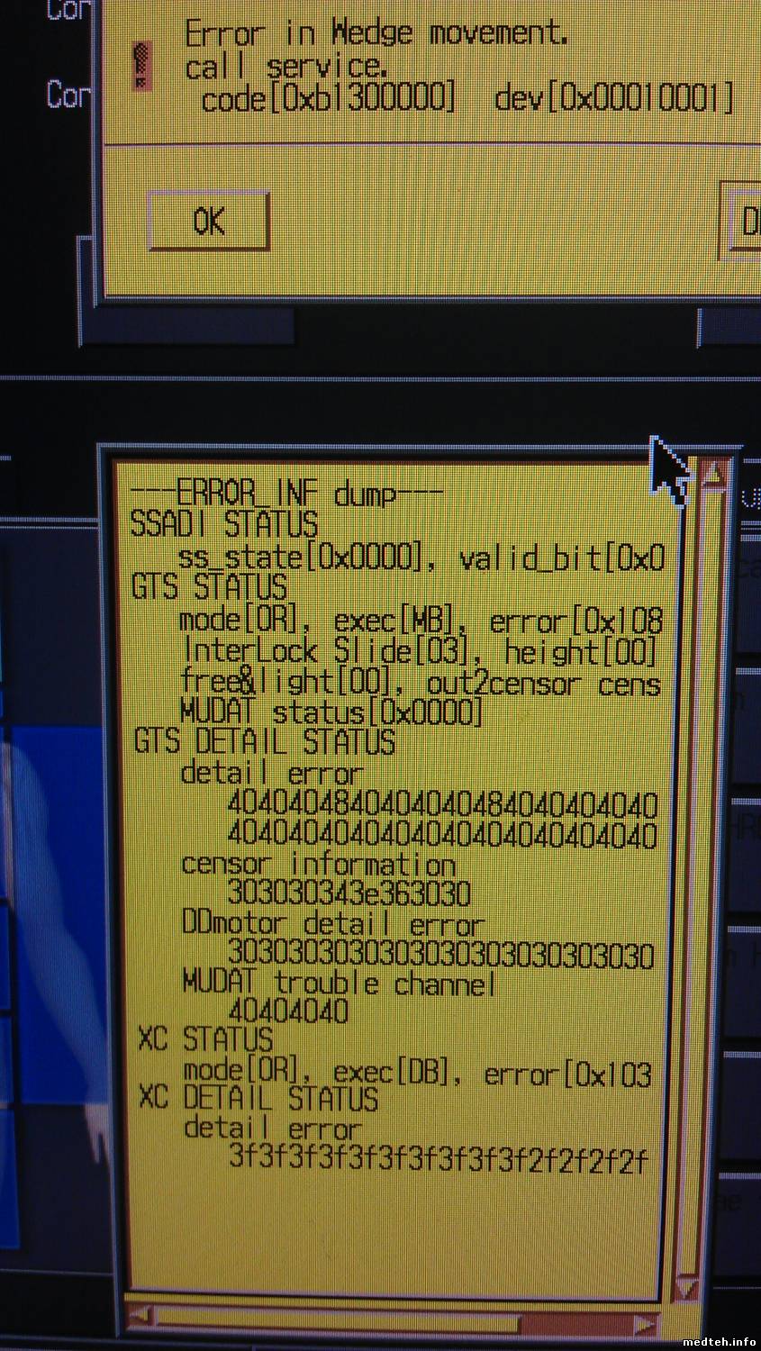

Доброго времени суток, помогите с ошибкой на Астионе 1, после включения перед прогревом трубы постоянно выдает ошибку, после нескольких перезагрузок пропадает. Куда лезть подскажите?

Судя по основному сообщению проблема в перемещении клиньев, стоящих в диафрагме трубы и корректирующих плотность рентгеновского пучка от центра к краям. На диафрагме есть двигатели, проверь цепи управления, возможно контакты.
