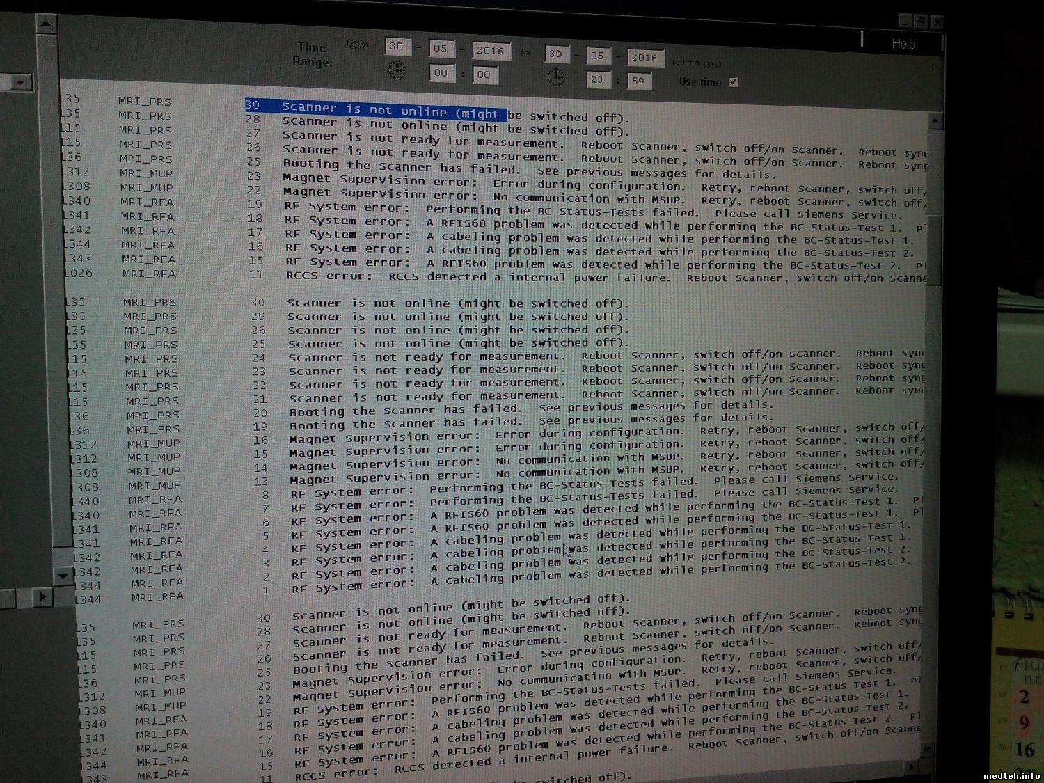

zx19Дата: Понедельник, 30.Май.2016, 13:23 | Сообщение # 11
Опять приходиться разбираться. У кого есть блок схема какая нибудь или простенький мануал? Блок MSUP нет связи, соответственно нет уровня гелия. Хотя бы посмотреть питающие напряжения на этом блоке или светодиоды.

zx19Дата: Понедельник, 30.Май.2016, 19:09 | Сообщение # 16
Ошибки
