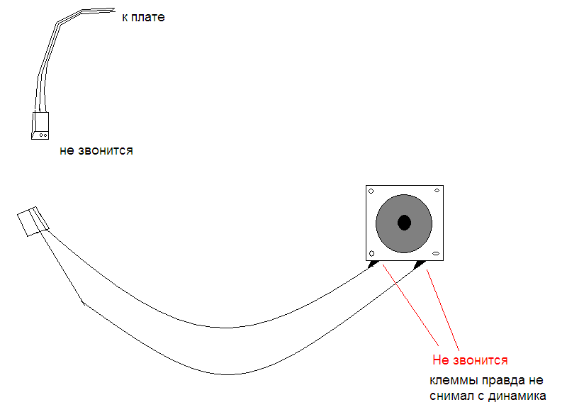

Спасибо, нужно попробовать. А если вот, прозванивал мультиметром динамик - сигнала нет, думал может там обрыв? Правда я отсоединил провода динамика от томографа но клеммы не снял во время прозвонки, может поэтому нет сигнала? Также прозванивал сам провод от платы к динамику, тоже не было сигнала, может это что-то значить? Под напряжением не стал рисковать мерить. Позже попробую проверить контакты на плате. Извините если сообщение покажется глупым.

Ningen64, Если динамик не звонится мультиметром, то похоже на то, что динамик сдох (бывает в динамике отваливается одна из нитей ведущие от клемм динамика к диффузору). Тут важно прозвонить как динамик, так и саму трассу к нему.

Всем спасибо, пробовал поставить 4 омный динамик от простой колонки но она сильно шумела, поставил советский восьмиомник (0,5ГД - 36 ИЦ3-843.679ТУ), все - прекрасно работает. На старом клеммы к диффузору целы, видимо разрыв в катушке.
