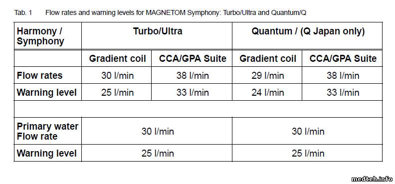

danilinnnikita, Это НЕ нормально. Нормально это когда дельта температуры между входом и выходом градуса четыре. А у вас одно из двух: либо мал проток воды через криокомпрессор ( что скорее всего), либо перегревается сам криокомпрессор. Проток воды через компрессор при входящей температуре 10С должен быть не менее ( а лучше более) 5л/мин. Измерить очень просто - отсоединить выходной патрубок от криокомпрессора, подставить ведро и посмотреть сколько там "накапает" за минуту (ну или за 30 сек.).
Криокомпрессор по воде подключается ДО первичного фильтра шкафа RCA. Поэтому советую проверить фильтры самого чиллера. Сдаётся там косяк. НО. Неплохо бы проверить, а заодно и почистить фильтры в самом шкафу RCA да и фильтр CCS в CCA шкафу не забыть, а то CCA перегреваться будет.
По давлению ПОЧТИ нормально (должно быть 290-330). А по протокам смотри таблицу:

Здравствуйте. работаю почти месяц по сути опыта никакого не было в работе с томографами стоит сименс маэстро класс.
primary N l/m
Gradient coil N l/m
CCA/GPA Suite N l/m
где регулировать показания значений.
это программные или аппаратные регулировки.
не могу никак понять где искать с чего искать выручайте подтянусь мб и сам чем помочь смогу

Цитата russkih101 ()
Здравствуйте. работаю почти месяц по сути опыта никакого не было в работе с томографами стоит сименс маэстро класс. primary N l/m Gradient coil N l/m CCA/GPA Suite N l/m где регулировать показания значений. это программные или аппаратные регулировки. не могу никак понять где искать с чего искать выручайте подтянусь мб и сам чем помочь смогу
Вы сначала расскажите с чего вы взяли что надо что то менять?
Сервисный пароль есть?
Выложите скриншот или фото magnet/cooling.
Мануал у вас есть по томографу?
И какой все таки у вас томограф?
"сименс маэстро класс" - это буквально целый класс томографов с кучей вариантов.
