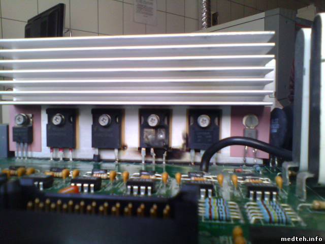

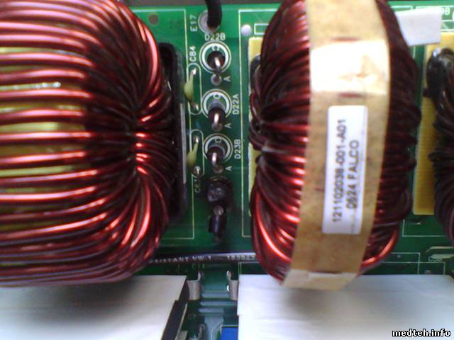

Проработала день. Утром при включении во время загрузки (3-4 минуты) вырубило автомат на бесперебойник.
При осмотре выгорели два транзистора и диод.

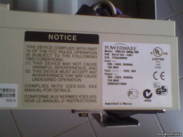

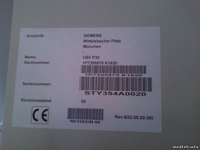

Кто знает где взять схему бесперебойника? Подходил ли бесперебойник от другого оборудования.
refrenДата: Понедельник, 05.Авг.2013, 20:55 | Сообщение # 7
У вас сообщений: 317
В принципе бесперебойники все одинаковые, главное что бы мощности хватало на правильное выключение системника, в случае отключения электричества. Разъемы у него стандартные?
