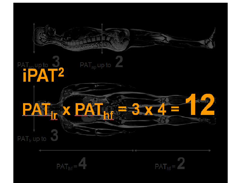

FedorMДата: Четверг, 08.Авг.2013, 22:14 | Сообщение # 17
У вас сообщений: 271
сервисный инженер МРТ
Кстати, нашел интересный слайд. Вот как объясняется теоретически возможное blush двенадцатикратное ускорение за счет ТИМ.
Это намного нагляднее моего сообщения выше.
Кстати, и тема реально интересная. biggrin
