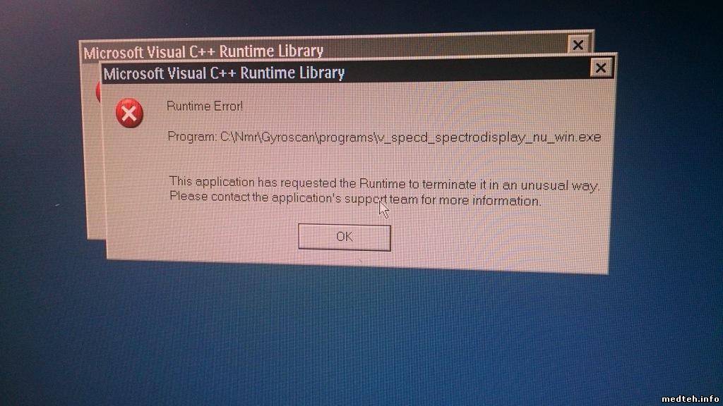

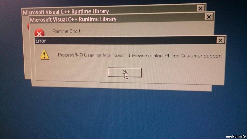

Недели 2 назад начал падать софт на станции оператора (см. скриншоты) в основном при добавлении протокола и при сканограмме. Проблема не поддается систематизации. Может быть раз в день, может быть 20 раз подряд.
Что было сделано:
Проверена память - в порядке
Проверены жесткие диски - на одном были сбойные сектора, он заменен.
Профилактика от пыли - было несколько валенков, все убрали.
После увеличения файла подкачки (было 2600 при объеме оперативки 3000) ошибки ушли на 4-5 дней. Сегодня все началось заново.
Кто-то сталкивался с такими проблемами? Очень не хочется переставлять софт.

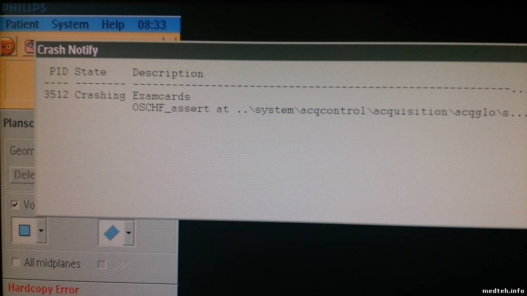

Непрерывный тест ничего не выявил. А сегодня уже при записи данных о пациенте оболочка подвисла (песочные часы). Думаю проблема с базой данных, хотя я делал dbcc checkdb на базе пациентов и ошибок не было. Попробую сегодня сделать Reinstall Databases. Вот еще ошибки:
