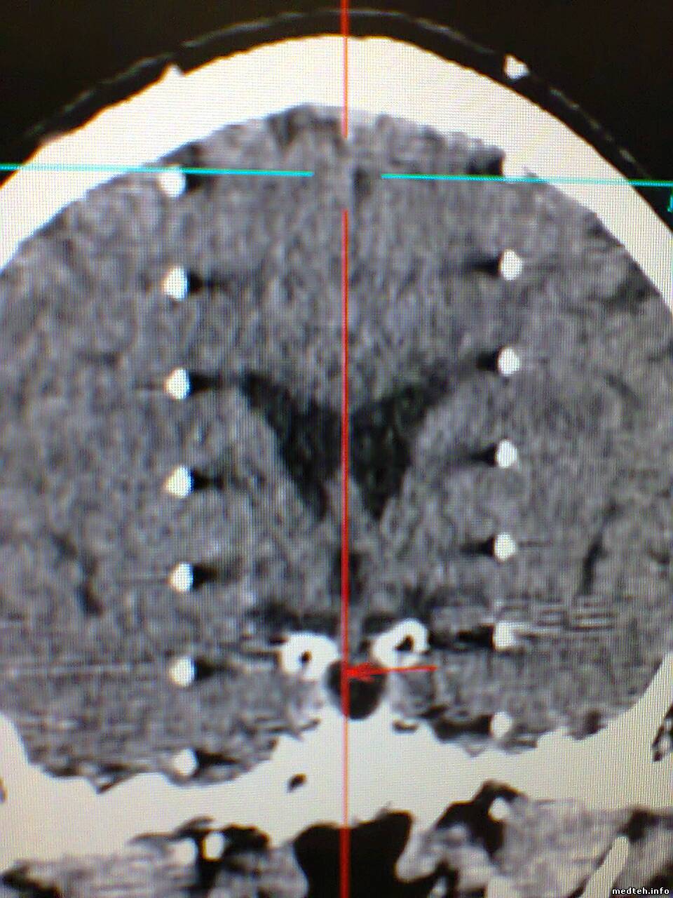

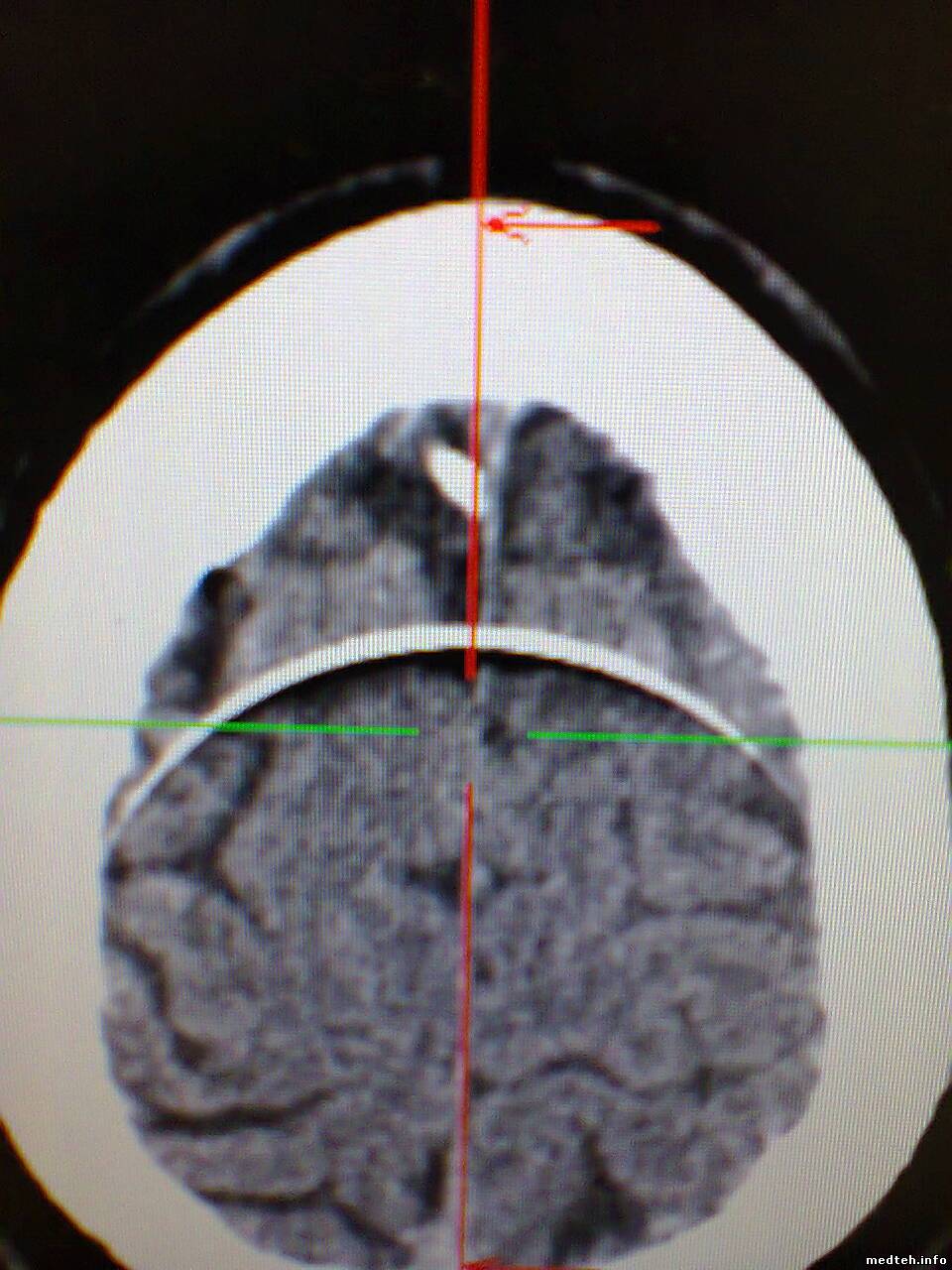

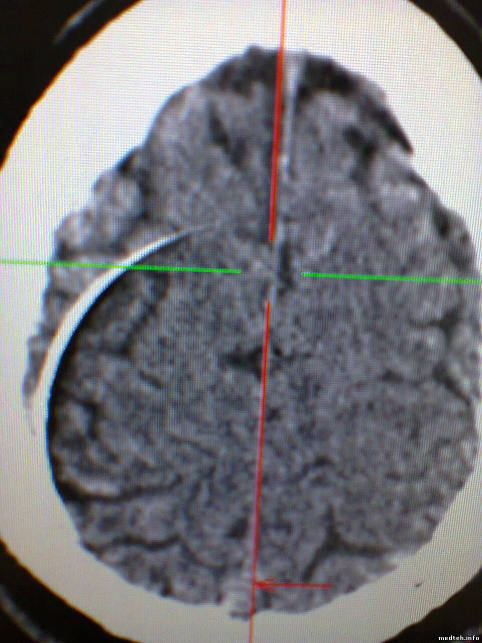

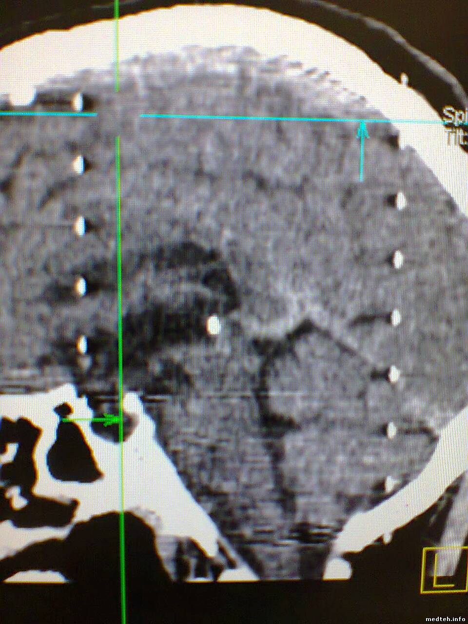

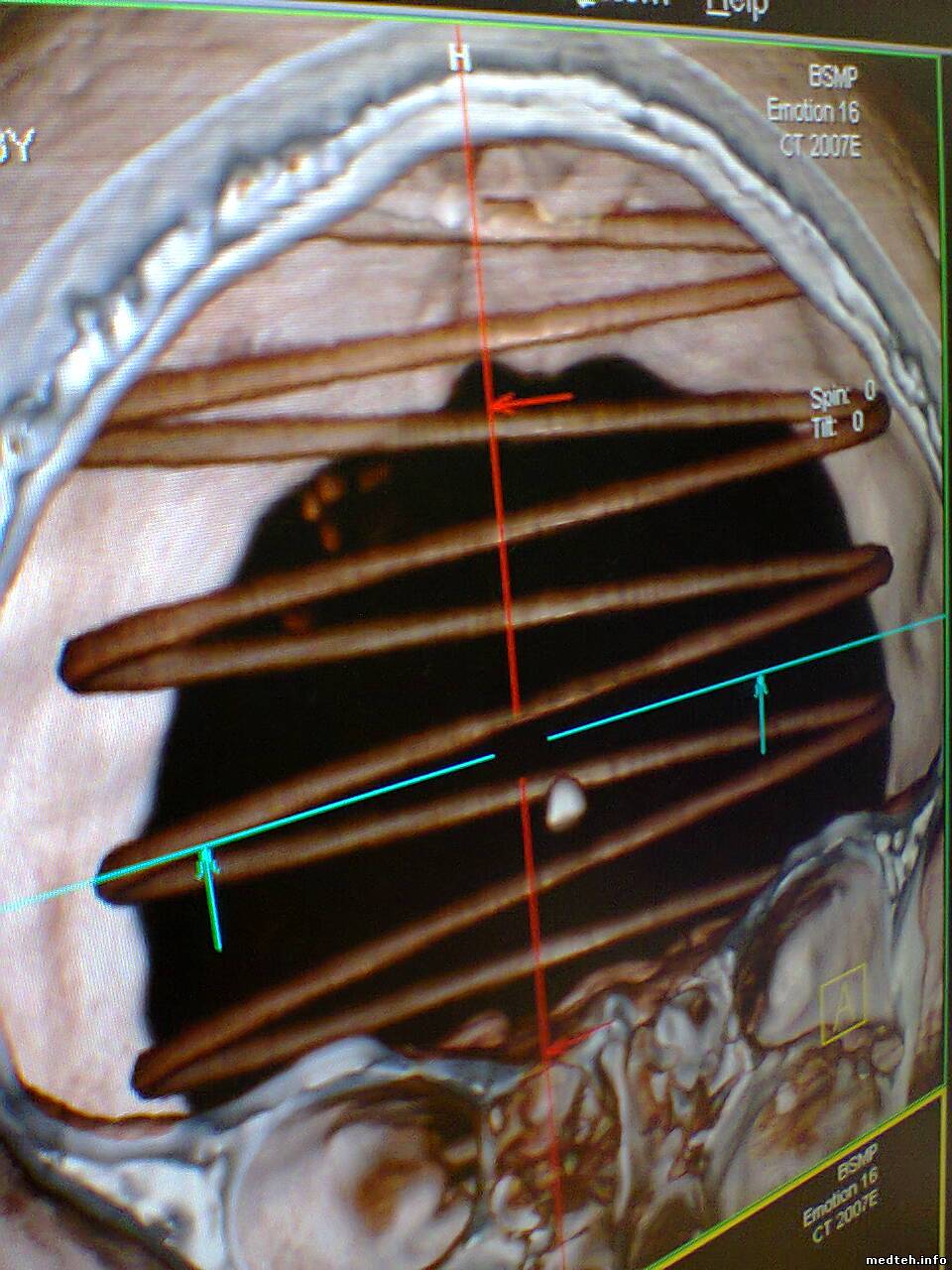

Здравствуйте, появился спиральный артефакт на изображениях, который исчезает примерно на день если провести калибровку по воздуху, думал что дело в модуле датчиков но тест defective channels не показывает ошибок. Что-нибудь кроме датчиков может давать такое изображение? Есть вероятность что детектор как-бы отпаивается? Можно ли тогда запаять его обратно?
1233008.jpg (169.7 Kb) · 7047881.jpg (198.7 Kb) · 0284259.jpg (186.5 Kb) · 0243983.jpg (196.8 Kb) · 3573226.jpg (195.6 Kb)
vfДата: Среда, 21.Авг.2013, 11:45 | Сообщение # 2
У вас сообщений: 473
ТОгда, после локализации, можно
Ningen64Дата: Понедельник, 26.Авг.2013, 05:56 | Сообщение # 3
У вас сообщений: 40
Это то, о чем я думаю?
Сообщение отредактировал Ningen64 - Понедельник, 26.Авг.2013, 11:44
vfДата: Понедельник, 26.Авг.2013, 21:49 | Сообщение # 4
а в сообщ#3 указывается номер неисправного модуля. Как стыковать эти утверждения?
Если верно соощ#3, то Вам следует заменить этот модуль на исправный, а неисправный а)отдать в зачет при покупке нового б)починить
Мы используем оба варианта

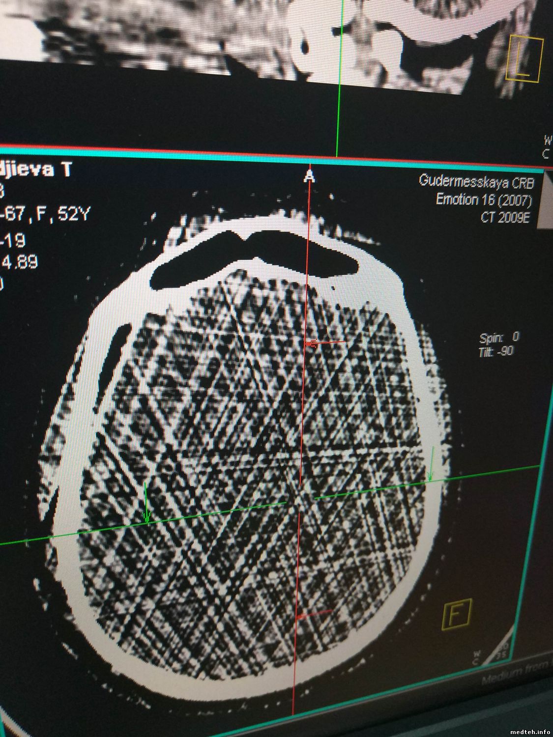

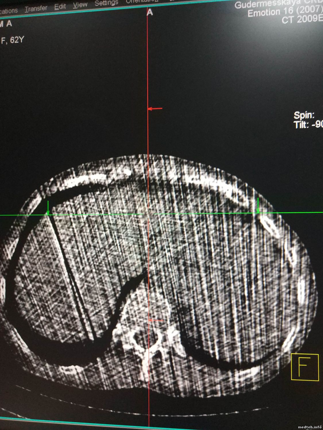

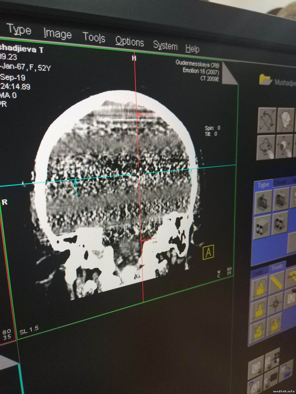

Доброго времени! Столкнулся с артефактом который появляется переодически ошибки при этом не даёт . Кто что думает...?

saddam-095,
точно ошибок нет??? выложи лог.... будет понятно
но обязательно первым делом после просмотра лога проверить щётки, и кольцо с энкодером на наличие грязи(было похожее когда на кольцо энкодера прилипла маленькая козявочка, откуда она там взялась х.з. но и ошибки были... причём так же то были артефакты то нет).... если там всё нормально тогда делать тесты и смотреть
