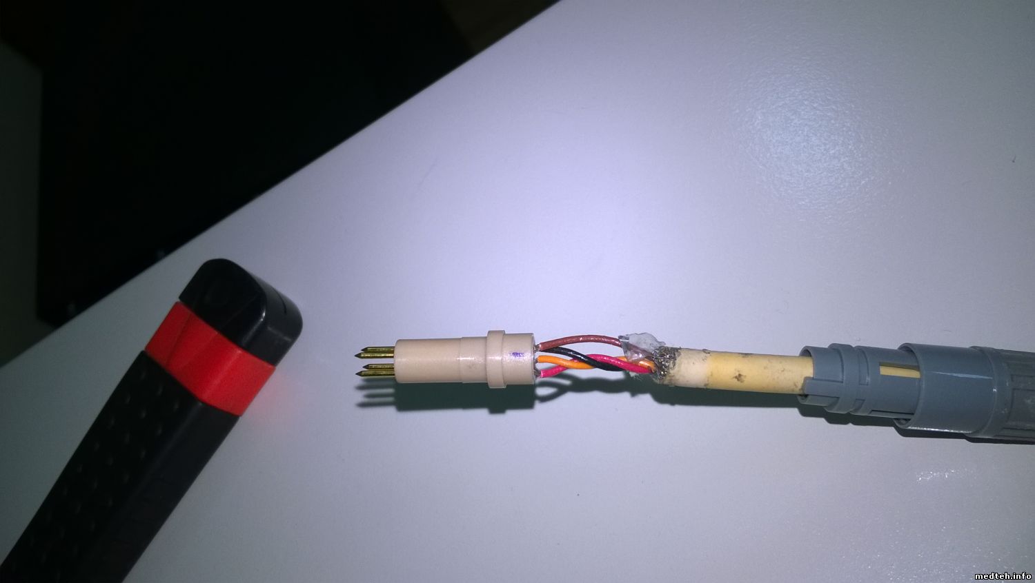

Парни у кого есть распиновка кабеля подогрева колбы. Оторвали гады.
hobot111Дата: Вторник, 02.Май.2017, 10:33 | Сообщение # 30
У вас сообщений: 284
соловьиный край
Кто нибудь сфоткайте разьем нагревателя.

hobot111Дата: Пятница, 02.Мар.2018, 08:27 | Сообщение # 35
соловьиный край
Цитата SI ()
Сделано одноразово. Как решили проблему?
Выдавил штырьки из разьема подпаялся к ним и вставил обратно
