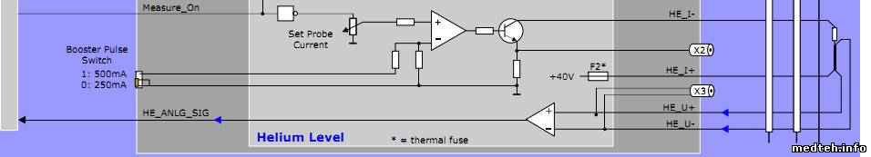

МегавольтДата: Вторник, 03.Дек.2013, 18:02 | Сообщение # 3
У вас сообщений: 68
Архангельск
Не работал с МРТ SIEMENS MAGNETOM SYMPHONY 1,5T, но вряд ли методика измерения отличается от SIEMENS MAGNETOM IMPACT EXPERT 1.0T.
Суть метода в измерении сопротивления измерительного сверхпроводящего провода внутри бочки. Но есть нюанс, провод обмерзает и замерить просто его сопротивление мультиметром не получится, для точного измерения его надо подогреть. Для измерения уровня нужен стабилизатор ТОКА на 250 мА, собрать его не сложно (например на LM317), если конечно вы дружите с паяльником. Подключив стабилизатор к измерительному проводу, секунд через 10, нужно замерить напряжение на его выходе. Вычисляется уровень по формуле %=100-(100*U/(R*I)) , где U - измеренное напряжение, R - сопротивление измерительного провода при пустой бочке!!! (должно быть в паспорте, у IMPACTа примерно = 90 Ом), I - ток стабилизатора (250 мА).
Ещё раз повторюсь так измеряется уровень гелия в IMPACTе, в SYMPHONY может по другому или значения I и R другие. Читайте мануал!!!

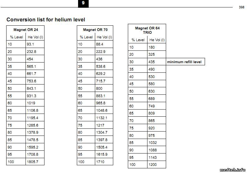

KVIДата: Среда, 04.Дек.2013, 10:00 | Сообщение # 4
У вас сообщений: 396
МРТ
Елец
В симфони также. источник тока 250ма и по таблице (см.файл) определяется уровень гелия.
