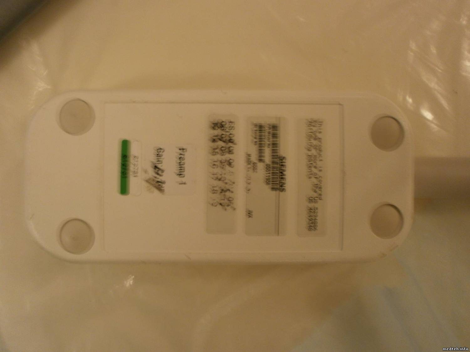

Уважамые коллеги! Очень нужна Ваша помощь! Надеюсь, что кто-то откликнется. Дело в том, что на объекте потеряли адаптер (интерфейсный кабель) для подключения гибких катушек с каталожными номерами 05512038 (малая) и 05512053 (большая) На сайте турецкого представительства сименса http://siemens.com.tr/i....011.pdf есть запчасть 05511956 (INTERFACE 047 CPL). Полагаю, что это оно, но поскольку данная запчасть стоит безумных денег, то очень прошу Вас посмотреть, что стоит на Ваших аппаратах.
Сообщение отредактировал lis63 - Вторник, 03.Дек.2013, 22:47
LeontevДата: Четверг, 05.Дек.2013, 10:32 | Сообщение # 2
У вас сообщений: 91
Оно?
У нас такой
lis63Дата: Пятница, 06.Дек.2013, 23:01 | Сообщение # 3
начальник участка
Спасибо за поддержку! Это оно.
