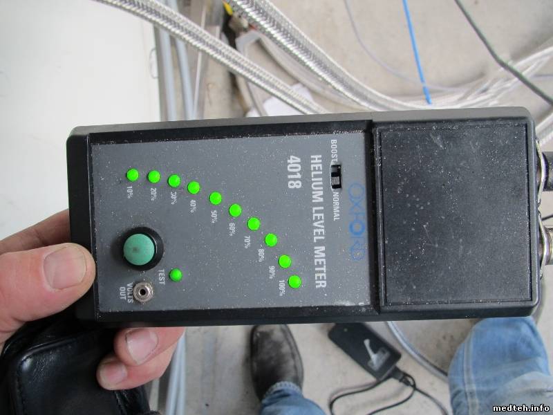

Для чего он сделан? На панели управления нет кнопок для занесения в прибор значения измерительного резистора при пустой бочке.

KVIДата: Среда, 18.Дек.2013, 16:19 | Сообщение # 4
У вас сообщений: 396
МРТ
Елец
Классная штучка. Тоже себе такой же хочу. Придется сделать самопальный.
А назначение - на неподключенной бочке Сименса(например при трансортировке или во время монтажа) оперативно прикинуть сколько гелия внутри. Точность особо не нужна. Это оценочно.

МегавольтДата: Среда, 18.Дек.2013, 16:21 | Сообщение # 5
У вас сообщений: 68
Архангельск
Я полагаю у разных бочек отличия сопротивлений не значительно и им можно пренебречь. В приборе заложено некое среднее значение, по нему и меряет.
А дока на прибор есть? Может там есть ответ на ваш вопрос?
kaifatДата: Среда, 18.Дек.2013, 16:56 | Сообщение # 6
Инженер МРТ
мануал прочитайте если есть... в нем подробно описано что принимается за 100 %, и как расчитать сколько в бочке на данный момент. Точность плюс минус по моим замерам - 3-4 %...

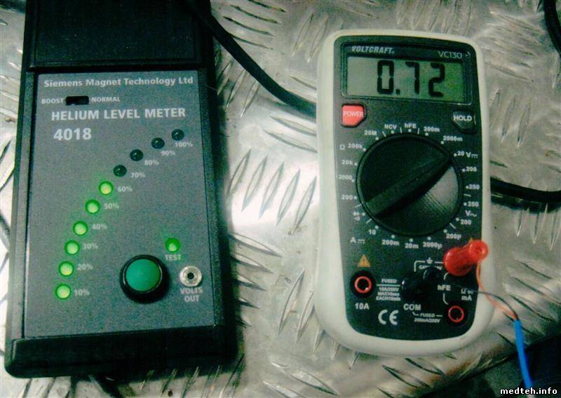

KAMEROved_2Дата: Вторник, 04.Фев.2014, 22:33 | Сообщение # 7
Старший Помощник KAMEROved
SPb
Цитата KVI ()
а еще лучше схемку срисовать :)
тема подобная есть на форуме. Внимательно поищите. Человек из Архангельска объясняет как и что работает. Для замера подойдет любой мультиметр, который обеспечит протекание тока через измерительный щуп номиналом 250 mA. Далее множим полученное значение на четыре и вычитаем из ста. Это будет уровень гелия. Но таких мультиметров нету. Сами переделываем какой нибудь блок питания и меряем на нём падения напряжения. затем по формуле.

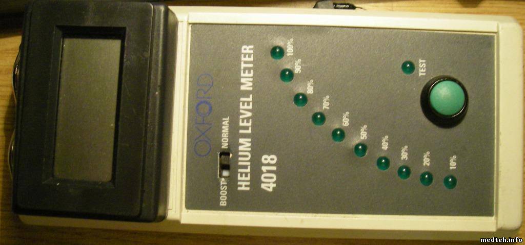

МастерБакуДата: Среда, 05.Фев.2014, 00:12 | Сообщение # 8
ещё пара картинок
