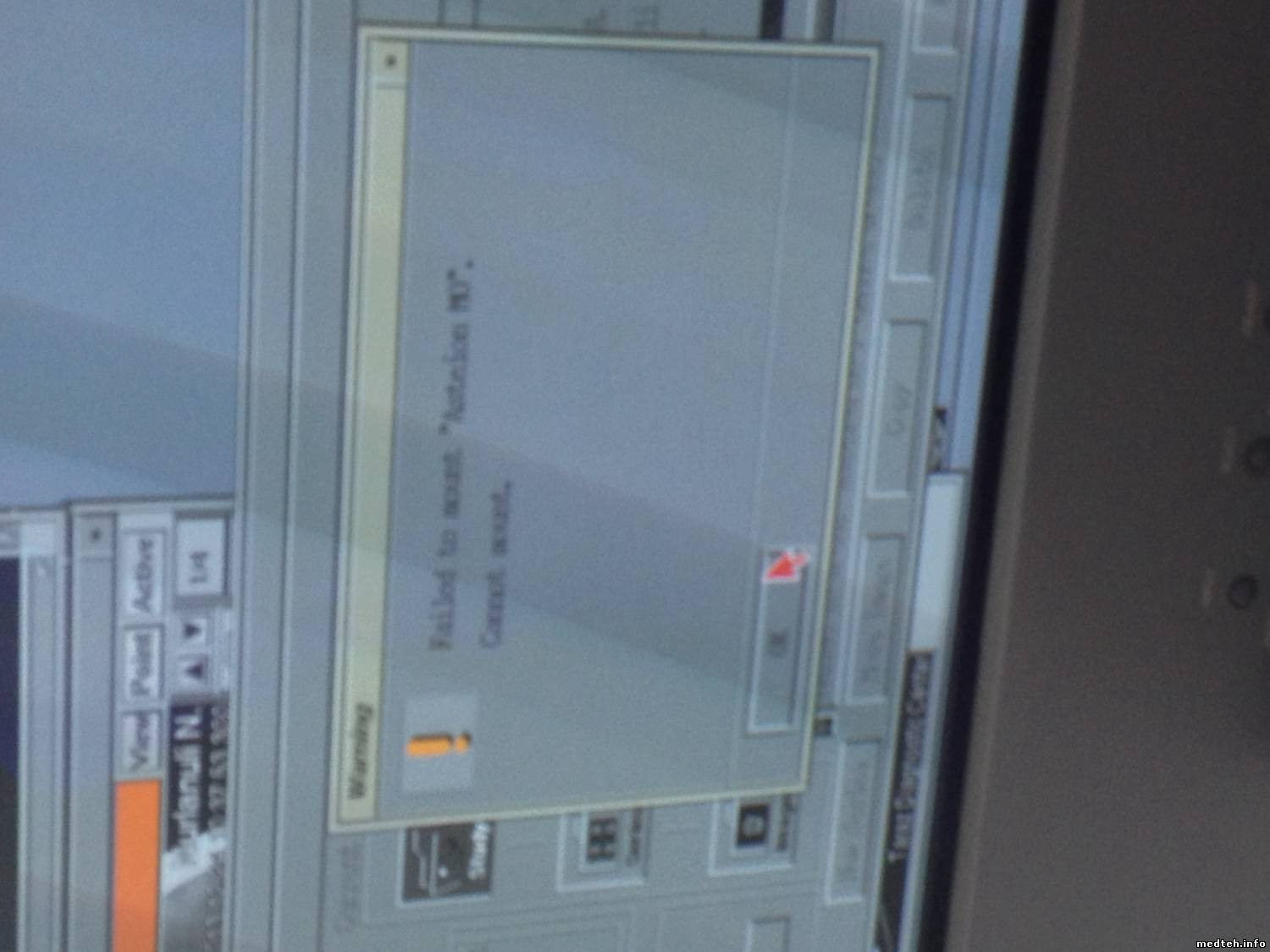

Ребята такая ошибка при переносе данных на М.О диск выходит ошибка

Очень интересно, но ничего не понятно.
Буквами напиши что там написано.

Думаю там написано:
Failed to mount "Имя устройства"
Cannot mount.
С другим носителем тоже самое выдает?

менял диски а родной жесткий видит! не могу понять в чем дело! вообщем говоря русским языком он не видит переносной диск!!!

Не общался с Toshiba, но если речь идёт о магнитооптическом диске, то опыт имеется.
У меня не монтировался МО диск при грязной линзе. Разобрал привод, почистил глаз, привод увидел диск и всё заработало.
А ещё такой же эффект был когда привод тупо умер.
Если есть другой привод для проверки попробуй переставить.

Если это магнитооптика от Sony, то одной чистки лазера может и не хватить. Там используется линейный привод перемещения лазерной головки.Мощность его не велика и поэтому даже малое загрязнение направляющих стоек, по которым перемещается лазер, приводит к неработоспособности привода. Надо аккуратно почистить направляющие и отвестия в лазерной головке. Потом чуть смазать направляющие. Головка должна перемещаться по стойкам очень легко. (Имел подобный трах с Филипсовской магнитооптикой (Sony SMO-550).
