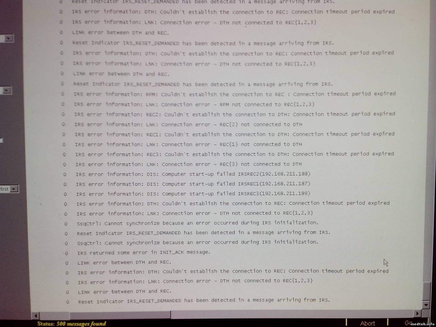

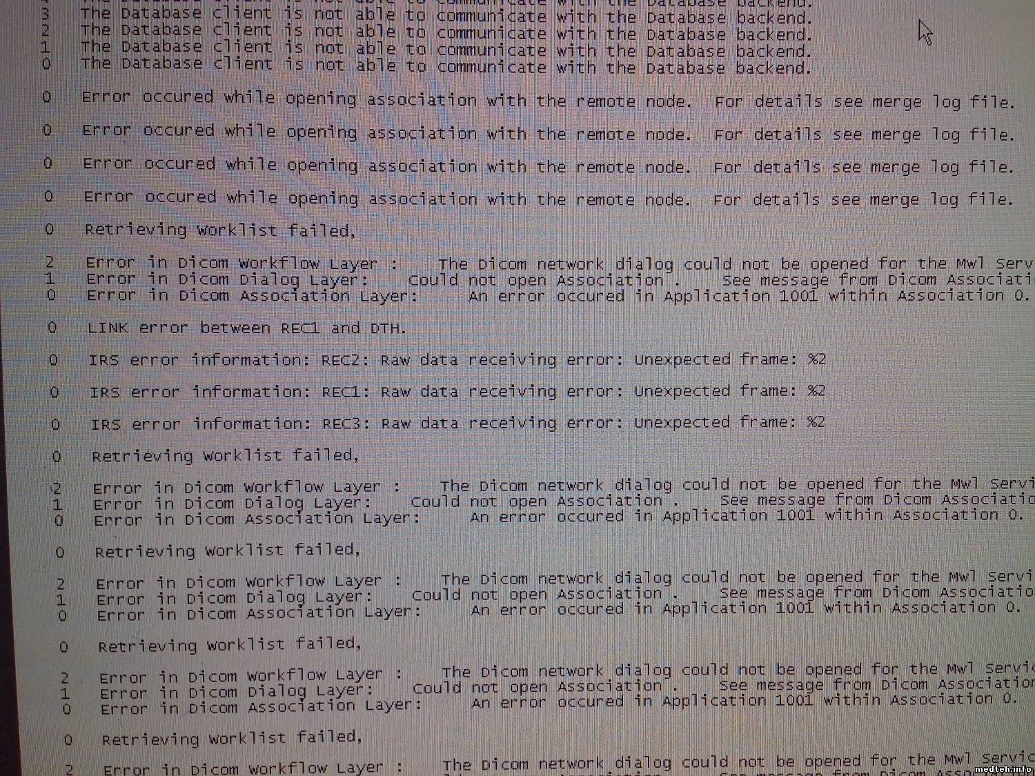

Всем здравствуйте! Иногда не проходит одна из заданных реконструкций. В окошке появляется крестик. Log при этом выглядит см. image1.
Аппарат не ругается, работа продолжается. И так 2, 3 раза в неделю. Затем через недели 3, 4 выдается сообщение Fatal Error. Syngo в ICS не видит IRS.
Работать невозможно.При этом все пингуется со всем. Log при этом выглядит см. image 2. Переустановили Soft на всех компьютерах IRS. Аппарат заработал без проблем.
Затем опять через пару дней те же проблемы с одной из реконструкций ( причем не зависит что делается спина, голова, легкие и т.п. Проблемы не зависят от вида протокола). Через полмесяца опять Fatal Error как описано выше. Переустановили soft, все заработало. Ясно что где-то есть проблемы.

Судя по логам теряется соединение внутри самой стойки между основным компом и REC1,2,3. Мне кажется надо сеть внутри IRS поковырять.
У меня когда зглючил драйвер в REC2, с виду вся индикация показывала, что всё ОК. В сервис меню тест сети проходил норм, а на изображении артефакты прут. Вычислил ковыряя настройки сети в самой стойке. Вот такие чудеса бывают.

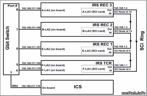

Вот схема сетевых подключений
SCI это Scaleable Coherent Interface.
