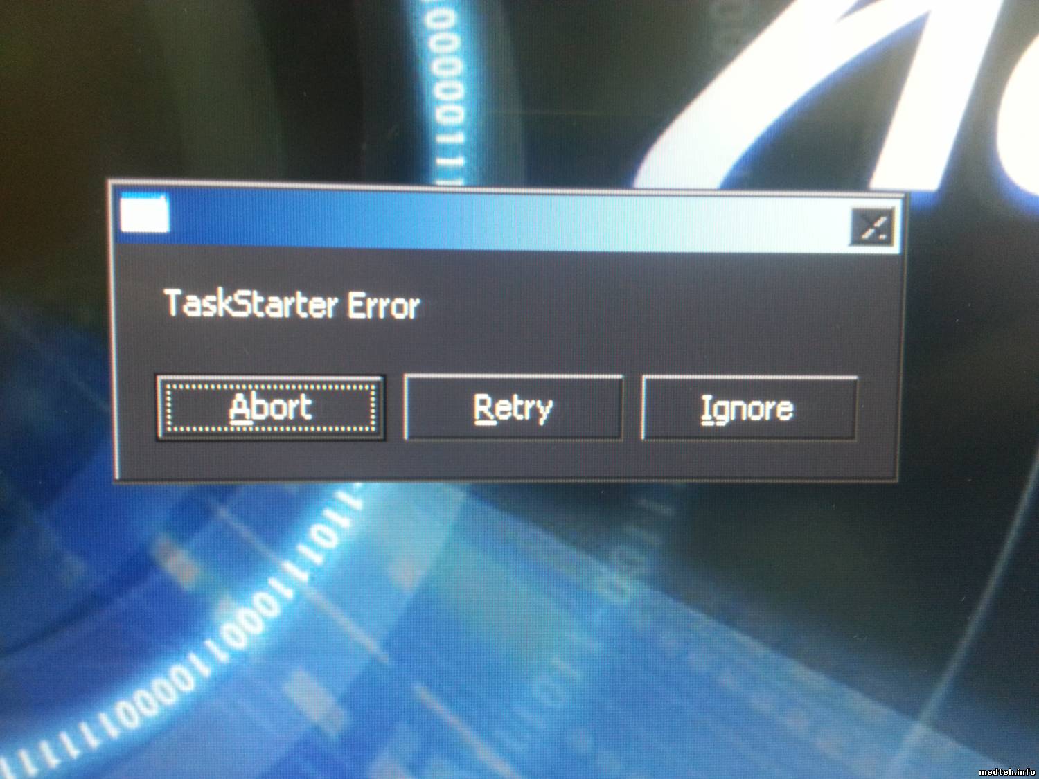

Добрый день. Возникла проблема при загрузке аппарата: TaskStarter Error. За день до этого при попытке выбора протокола появлялась ошибка: Error in image data disk(HDD). Помогите решить проблему...

Какой Aquilion? (16, 64,RXL, CXL, Prime)
Jerry1389Дата: Четверг, 30.Янв.2014, 07:41 | Сообщение # 3
Извините, забыл указать. CXL. Фото ошибки прикрепил. Нажимаю abort томограф догружается до нормального состояния, но высокое не дает. прогрев нажимаю и абсолютно никакой реакции...

Клавиатура прогружается? (кнопки на функциональной части становятся синими)
Jerry1389Дата: Пятница, 31.Янв.2014, 07:14 | Сообщение # 5
нет, это тоже сразу заметил. кнопки не реагируют.
