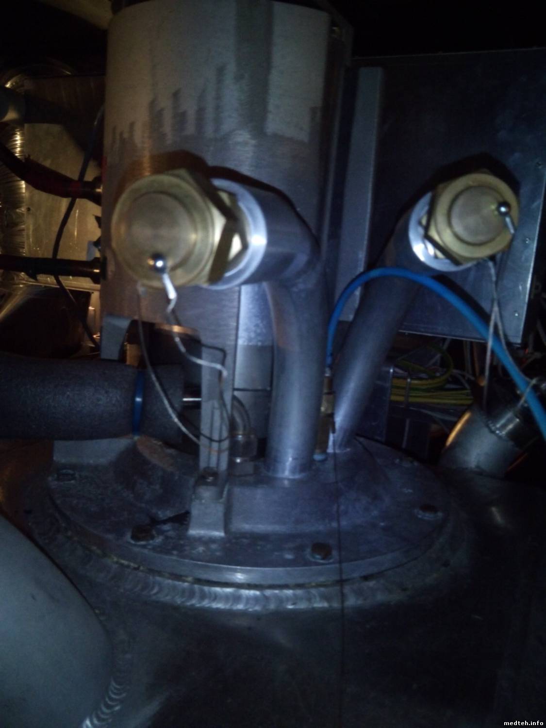

Нужен заводчик тока для Philips NT 10T. Бочка NT-ная фото токовводных портов ниже.

recscon, Впервые вижу на NT такую конструкцию. Обычно порты под тоководы (жесткие) расположены на месте куда вварены направляющие трубы. Скорее всего какая то переходная модель. Здесь судя по всему, используются обычные гибкие тоководы как на F2000. Ищите обычный филипсовский рамп тул. В стандартном исполнении NT система должна комплектоваться стационарным заводчиком тока, входящим в комплект МРТ.

Похоже да, но не тоководами только. В технической где должна быть консоль управления рамптулом там только тумблер B0 Heater и кнопка замера уровня гелия. Т.е. насколько понимаю ещё нужен рамптул с управлением.
Прошу помощи, советом или делом...
