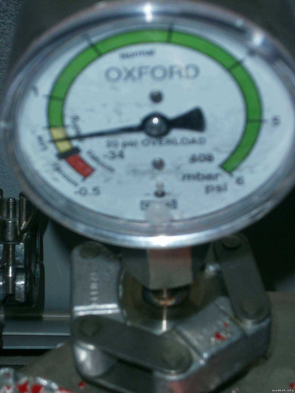

Сегодня манометр в желтый сектор вылез, всегда на черном секторе был, в службу поддержки написал, но они молчат. Что им сказать уже по телефону?

swimmerДата: Вторник, 04.Фев.2014, 18:32 | Сообщение # 2
У вас сообщений: 79
Главный Инженер
Ваабщето, стрелка должна быть в зеленой зоне. Точное значение не скажу (на Симфонии не работал), но скорее всего у вас заклинил клапан, предположительно, после заправки. А теперь либо закупорелся, либо расклинил.
Наблюдайте за давлением если поднимется выше номинальной величины тогда закупорка, лечится прогревом.

KVIДата: Вторник, 04.Фев.2014, 18:49 | Сообщение # 4
У вас сообщений: 396
МРТ
Елец
Leontev, Нормальное положение манометра - граница желто-зеленой зоны. То, что была в черной - это очень плохо. Это значит, что давление внутри криостата было нулевое. А это грозит попаданием воздуха внутрь бочки и образованим льда внутри. Со всеми вытекающими последствиями. Выше "1" зеленой зоны давление подниматься не должно. Потому, что имеется сбросной клапан на 0,5 Psi, который должен стравить избыточное давление.

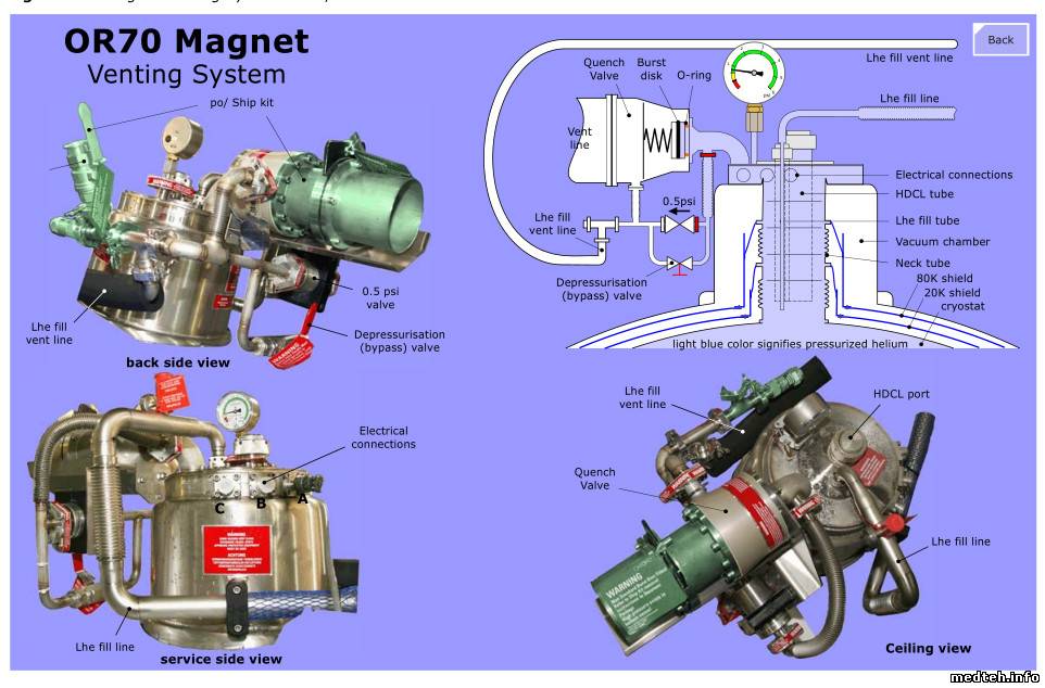

KVIДата: Четверг, 06.Фев.2014, 09:22 | Сообщение # 9
МРТ
Елец
KAMEROved_2, Ну не знаю. Ориентруюсь на прошедшие через меня 5 Симфоний и вот ЭТУ картинку :)
