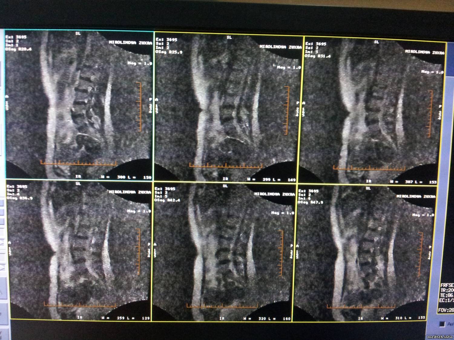

doniДата: Пятница, 07.Фев.2014, 23:46 | Сообщение # 1
У вас сообщений: 105
Узбекистан
Узбекистан
доброе время суток. прошу не судить строго. проблема в катушек body flex II L. после сканирования полного человека качество изображения снизилось. с пера сканировала то хорошо то плохо затем качество становилось все хуже и хуже. такое ощущение что отпоялись контакты. что надо делать. благодарен за любой совет.

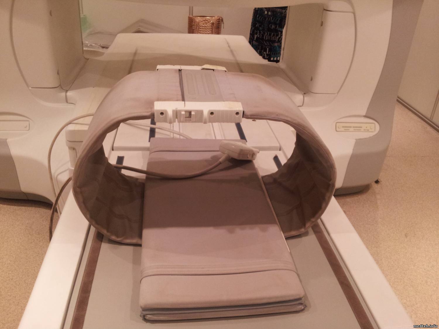

извиняюсь за не полную информацию. аппарат GE SignaPro File 0.2t полное наименование катушки body flex II L.
doniДата: Понедельник, 10.Фев.2014, 21:11 | Сообщение # 7
Узбекистан
Узбекистан
у меня что то не получается загрузить фото. можно вам на мэил отправить unknown
doniДата: Понедельник, 10.Фев.2014, 21:13 | Сообщение # 8
Узбекистан
Узбекистан
получилось неправильно закреплял good вот фото коила

Неоднократно приходилось ремонтировать данную катушку. Проблемы возникают из за поломки медных проводников антенны в местах изгиба.Лечилось запаиванием проводников,лучше многожильным проводом,так как просто запайка через некоторое время опять лопается.Разрежьте ткань катушки и там все увидите.Ломаются как правило наружные проводники. Удачи.

hobot111 большое спасибо за совет. поломка была в местах изгиба. пропоял и все заработало good
