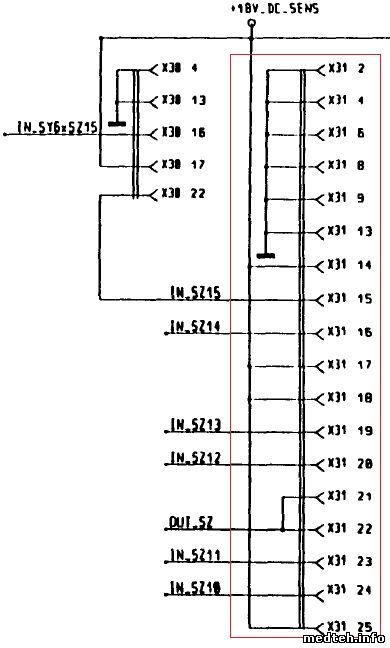

Коллеги, где именно замкнули датчики SZ14? Может есть распиновка разъема X31, буду благодарен
fred1Дата: Воскресенье, 09.Фев.2020, 12:55 | Сообщение # 15
У вас сообщений: 551
Анапа
Приветствую ! Я точно помню что ползал и приделывал перемычку под столом, в центре, туда приходит кабель.
Надо зайти в сервис и там будет видно состояние датчиков. В документации есть схема куда и как приходят кабели. можно вычислить. Если нет пришли почту, отправлю ... Мы в итоге закоротили 2 концевика ИК , торцевой и боковой в ручке, каталки нет и не используется ...
Удачи !
OdysseyДата: Воскресенье, 09.Фев.2020, 15:04 | Сообщение # 16
У вас сообщений: 35
г.Томск
Проблема может быть также и с проводами до концевиков (не просто теория - практические случаи). Поэтому, перемычку лучше делать непосредственно на разъемах PTAB Backplane.

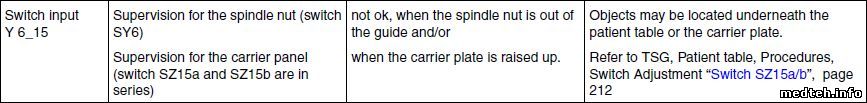

OdysseyДата: Четверг, 20.Фев.2020, 22:52 | Сообщение # 18
У вас сообщений: 35
г.Томск
Цитата Elya ()
... на массу замыкать?
SZ15(a/b) и SY6 подключены в послед.
Низкий логический уровень (обрыв цепи или какие-то концевики сработали т.е. разомкнулись) на контроллере A5140 статус - коллизия.
Высокий уровень (+18 VDC) - ОК.
Цитата Elya ()
У меня ругается на концевик z15, подскажите, плиз, перемычку между чем делать,
По идее кинуть перемычку с X31:22 (OUT_SZ, 18 VDC) на X38:16 (вход от SY6 и SZ15).
P.S. Обычно такая проблема из-за SY6 и старой густой смазки на гайке шпинделя, что заставляет его срабатывать не по делу...

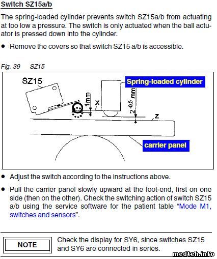

ElyaДата: Пятница, 21.Фев.2020, 16:21 | Сообщение # 19
У вас сообщений: 395
Спасибо!
Sy6 у меня в порядке, его прозванивал, а где SZ15 находится?

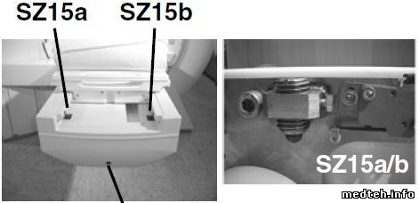

OdysseyДата: Пятница, 21.Фев.2020, 21:15 | Сообщение # 20
У вас сообщений: 35
г.Томск

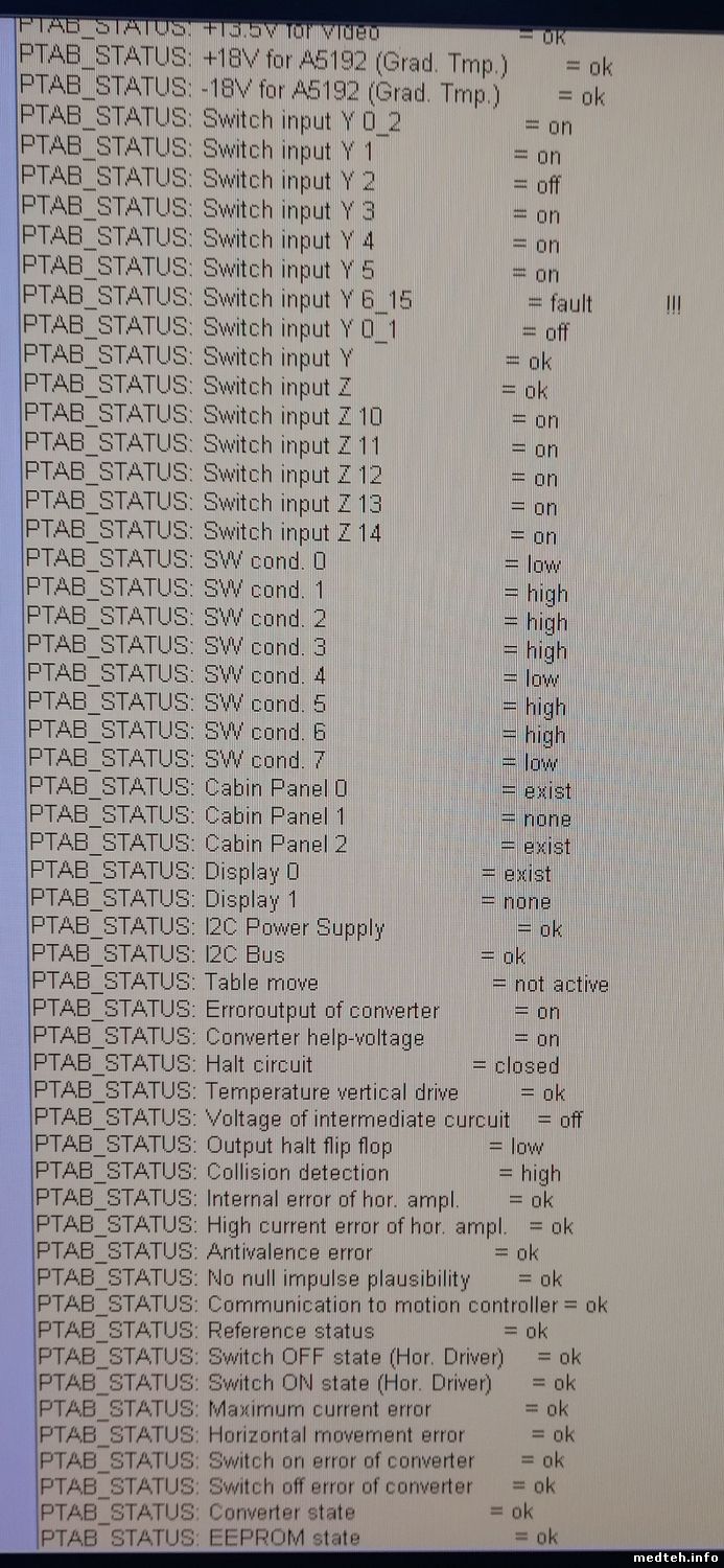

ElyaДата: Суббота, 22.Фев.2020, 10:13 | Сообщение # 21
вот так ошибка у меня выглядит, концевики проверил - все в норме, sz15 новые, недавно менял
OdysseyДата: Суббота, 22.Фев.2020, 10:58 | Сообщение # 22
У вас сообщений: 35
г.Томск
В случае проблем с концевиками SY6 и/или SZ15(a/b) система не может определить какой именно концевик является причиной ошибки (Switch Input Y 6_15 - fault!!!) т.к. все три концевика имеют последовательное соединение. Поэтому производитель советует проверить и SY6 и SZ15(a/b):
Т.е. если исключить технические проблемы с самими концевиками, то причиной могут быть:
- проблема с гайкой шпинделя;
- обрыв проводников до PTAB Backplane;
- не верно настроены положения концевиков SZ15:
Как система определяет, что цепь SY6 - SZ15a - SZ15b неисправна?
Для этого у A5140 есть возможность управлять подачей напряжения в эту цепь, а также другие цепи аварийного отключения.
При загрузке системы контроллер измеряет напряжение на входе для этой цепи (IN_SY6xSZ15) - должен быть низкий логический уровень.
Затем подает на выход для этой цепи (OUT_SZ) напряжение т.е логическую единицу +18 VDC.
При этом на входе (IN_SY6xSZ15) должна будет зарегистрирована эта единица.
Любое отклонение в момент тестирования - fault!!!
Все завязано на безопасности пациента, поэтому этим тестом проверяется не только цепь датчиков, но и работоспособность входных каскадов системы мониторинга.
Сообщение отредактировал Odyssey - Суббота, 22.Фев.2020, 10:59
ElyaДата: Суббота, 22.Фев.2020, 11:11 | Сообщение # 23
но ,если мы IN и OUT соединим перемычкой, тогда логическая единица будет на входе IN_SY6xSZ15 и тест не пройдет, ошибка останется, разве не так?
.. склоняюсь к тому, что проблема в кабеле
Сообщение отредактировал Elya - Суббота, 22.Фев.2020, 11:13
OdysseyДата: Суббота, 22.Фев.2020, 11:15 | Сообщение # 24
У вас сообщений: 35
г.Томск
Если соединить неуправляемый выход +18V_DC_SENS и вход IN_SY6xSZ15, тогда ошибка останется.
Если соединить управляемый выход OUT_SZ и вход IN_SY6xSZ15, то тест должен пройти.
Сообщение отредактировал Odyssey - Суббота, 22.Фев.2020, 11:23
