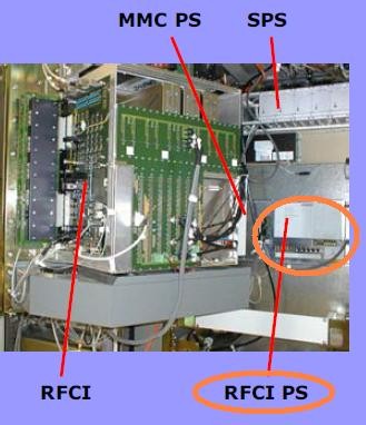

RFCI Power Supply, МРТ Harmony ф.Siemens

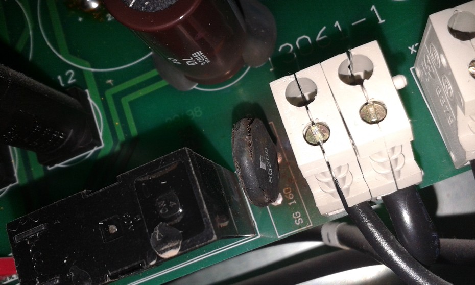

Предположительно сгорел самовосстанавливающийся предохранитель
До конца еще блок не разобрал может еще что-то умерло
У кого есть в аренду или на продажу?

refren, Сдается мне, что эту деталь в любом радиомагазине за копейки можно взять. Очень похож на термистор, который ограничивает первоначальный ток заряда пустого конденсатора. Проверь: нет ли коротыша на емкости после этой детали. И протяни все винты на стойках, что соединяют плату конденсаторов с платой управления. По ним питание идет.
Ремонтировал я в свое время такой. Несколько транзиторов (по моему TIP32) вышло из строя. Заменил и все заколосилось. Единственно помучался с защелками транзисторов на радиатор.
Изучай даташит - ничего там военного.
Только на плате подписано SG160, а он гораздо мощнее чем SG200 (см.даташит).

KVI, Спасибо, за помощь!
Весь блок разбирать не стал - его надо распаивать что бы раскрутить, да и что бы запаять пришлось покусачками поработать :)
http://www.ganjafoto.ru/2/4/89/2048955.jpg
http://www.ganjafoto.ru/2/4/89/2048954.jpg
Я мануал на этот термистор не нашел, нашел таблицу с параметрами
http://sio.su/manual_123_5_gen.html
и в чип и дипе подобрал аналог.
JNR20S050M (5Ом, 7А 20% NTC) 41 рубль в розницу
http://www.chipdip.ru/product/jnr20s050m
