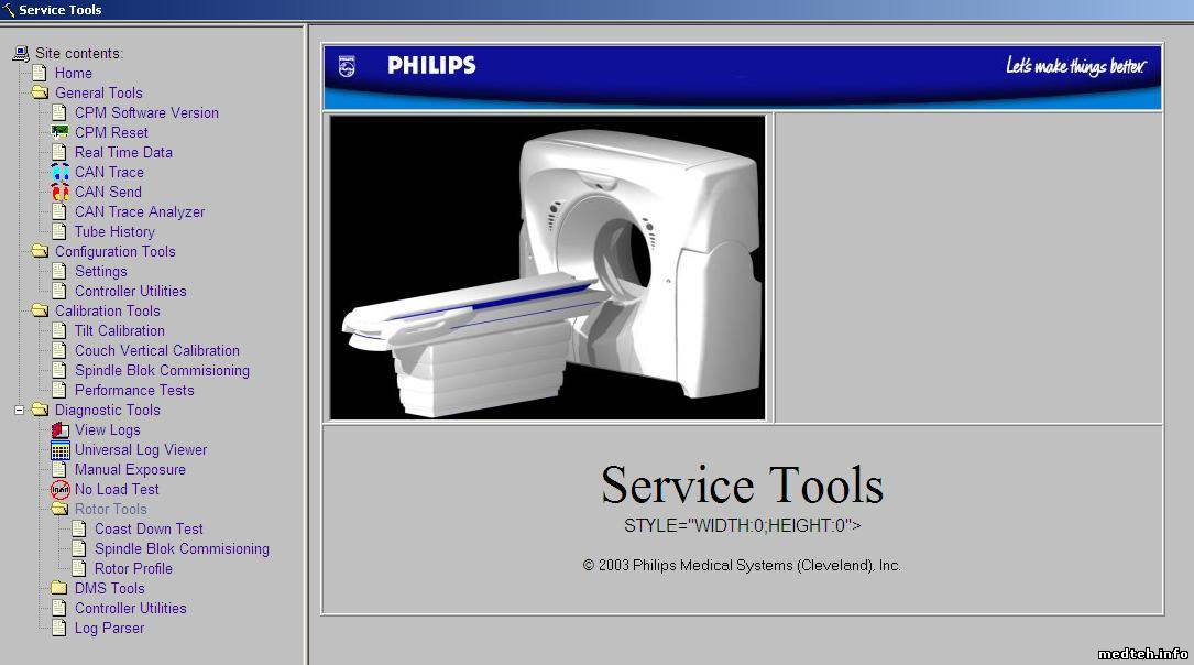

Есть ли программа для просмотра логов, работающая без сервисного ключа?
Есть ли возможность использовать программу philips servise, без сервисного ключа?
Возможно ли приобрести сервисный ключ?

Если есть доступ к файловой системе, попробуйте поискать на диске файлы logger.mdb и usplog.log
Доступ можно получить live-cd

У филипса хорошая программа именно для анализа логов. Без неё логи посмотреть можно, но информации мало.
AliecДата: Вторник, 04.Мар.2014, 15:54 | Сообщение # 5
У вас сообщений: 103
учусь
а как выглядит интерфейс service tools? Как на рисунке?
hobot111Дата: Среда, 12.Мар.2014, 15:03 | Сообщение # 6
У вас сообщений: 284
соловьиный край
В принципе пункты почти такие. Но выглядит по другому . Завтра сфоткаю.

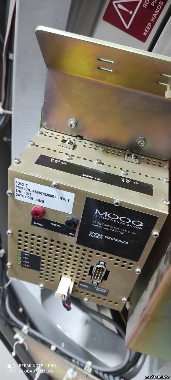

Доброе время суток.
Помогите с мануалом на Big Bore от Philips. Устанавливаем машину, не можем найти место для оптики в гентри.
Скидываю фото. Единственное куда нашёл

Этот блок (таких там два) принимает сигналлы от optic sleepring и передаёт на реконструктор.

Да, блока два. Подключаться на один или на оба надо?
Поделитесь мануалом.

Конечно, на оба ...
