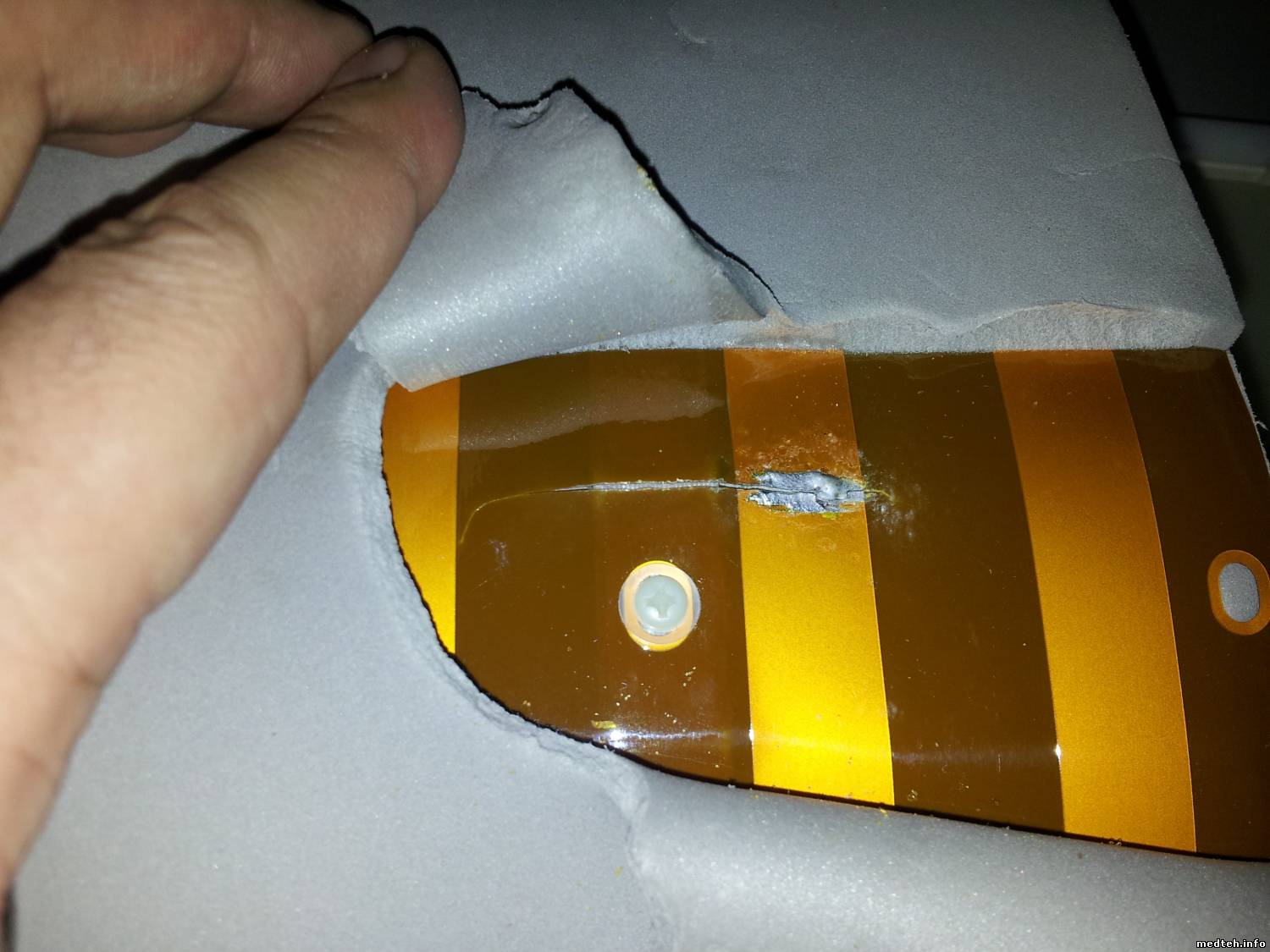

doniДата: Суббота, 22.Фев.2014, 09:15 | Сообщение # 3
У вас сообщений: 105
Узбекистан
Узбекистан
фото место перелома

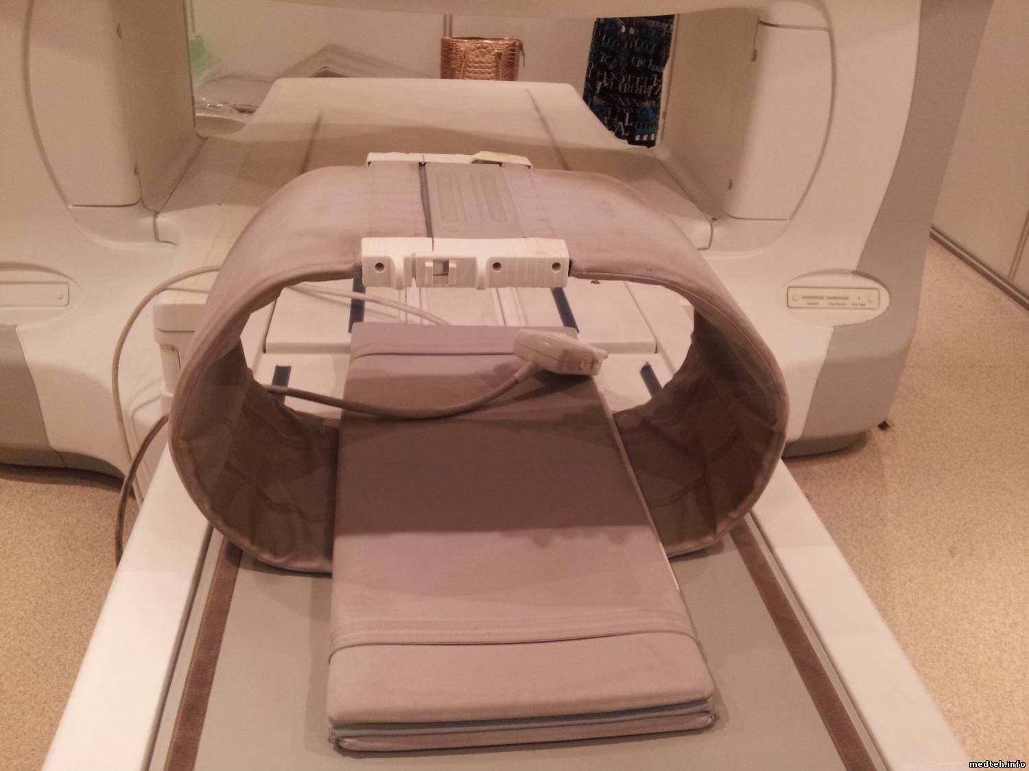

doniДата: Суббота, 22.Фев.2014, 09:19 | Сообщение # 4
Узбекистан
Узбекистан
фото самого коила

doni, Тебе же hobot111писал "Лечилось запаиванием проводников,лучше многожильным проводом,так как просто запайка через некоторое время опять лопается." Наступаешь на те же грабли. Я бы бзял полоску медной фольги и припаял бы выше и ниже перелома а потом в месте перелома усилил лопнувшую основу (не знаю из чего пленка антенны сделана). Фольгу можно заменить несколькими (3-6шт.) многожильными гибкими проводами. Например МГТФ.Припаивать также выше и ниже перелома.

KVI да говорил я что то со спешкой не так сделал. Я склоняюсь больше на медную фольгу. Уже нашел в понедельник буду паять

KAMEROved_2Дата: Суббота, 22.Фев.2014, 13:32 | Сообщение # 8
Старший Помощник KAMEROved
SPb
провод МГТВ

jinДата: Воскресенье, 23.Фев.2014, 12:44 | Сообщение # 10
У вас сообщений: 34
все не так делается.
Есть медная фольга приклеенная на пленку - это та из которой делают подвижные шлейфы ну например на печатающую головку на принтер. ее можно купить , ширина 1 метр длина какую попросите . В свое время лет 5 назад, покупал делал ее завод в Тирасполе (Приднестровье), был от них филиал и в Украине и в России
поменял практически все шлейфы на катушках (менял целиком от платы до платы) , на работе не отразилось, про поломки зыбыл.
Вот нашел
http://moldavizolit.com/rus/glav_ozavode.html
называется материал для гибких печатных плат.
Удачи
ПС если совсем все "плохо" , напиши куда и размер - отправлю кусочек.
