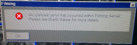

VKIДата: Четверг, 27.Фев.2014, 14:59 | Сообщение # 7
У вас сообщений: 39
новичок
Новомосковск
Подскажите еще пожалуйста по такой ошибке:
Появилась после зависания при отправки на печать, так и не понял как ее исправить, помогло только восстановление из образа
navesДата: Четверг, 27.Фев.2014, 17:08 | Сообщение # 8
У вас сообщений: 1070
Event viewer смотрели?
там тоже самое написано
