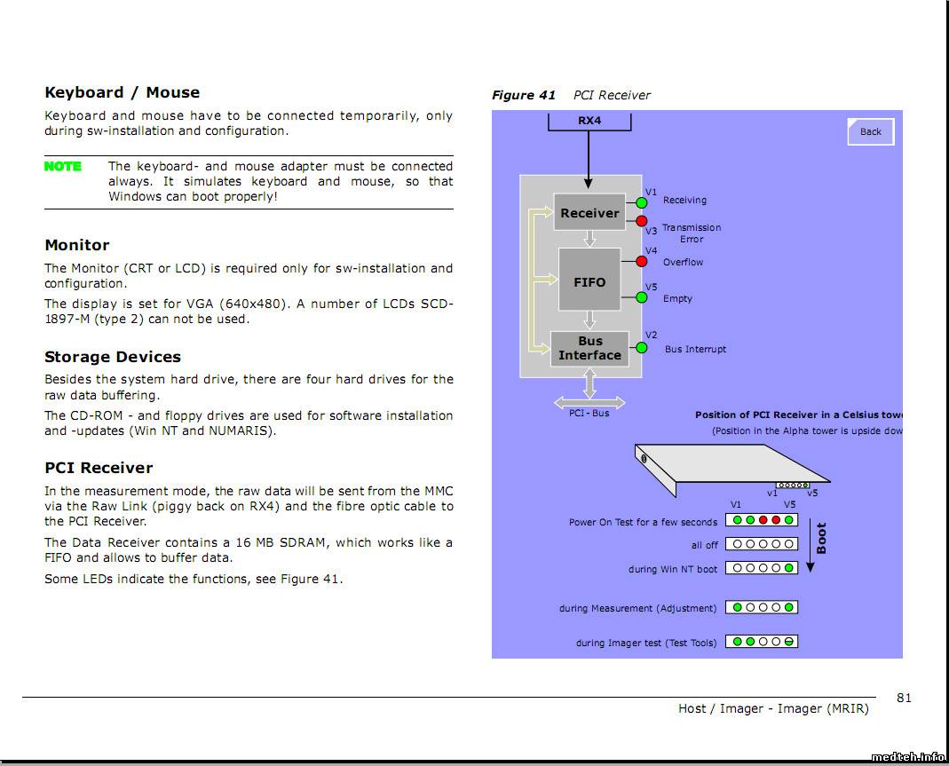

Уважаемые, подскажите, что за плата PCI Receiver, понимаю, что это PCI устройство в реконструкторе. Но вот как она выглядит, где о ней можно почитать, может подскажете номер в каталоге (МРТ SIEMENS MAGNETOM SYMPHONY 1.5T MAESTRO CLASS) R630. Хотелось бы удовлетворить свое любопытство без разборки MRIR :-) . Единственное что нашел, во вложении
За ранее спасибо.

KAMEROved_2Дата: Среда, 12.Мар.2014, 17:13 | Сообщение # 2
Старший Помощник KAMEROved
SPb
05555615 PCI Data rec
тут купить можно
http://www.ebay.com/sch....rom=R40
Mrir штука тёмная:
The MRIR has the following tasks :
Raw data filtering and manipulation (pre-processing)
Computation of the image from the echo signals delivered from the RF receiver.
Special image computations
Long term averaging (LOTA)
Parallel acquisition techniques (iPAT)
Inline reconstruction functions (StdDev, Mip, MAP, etc)
