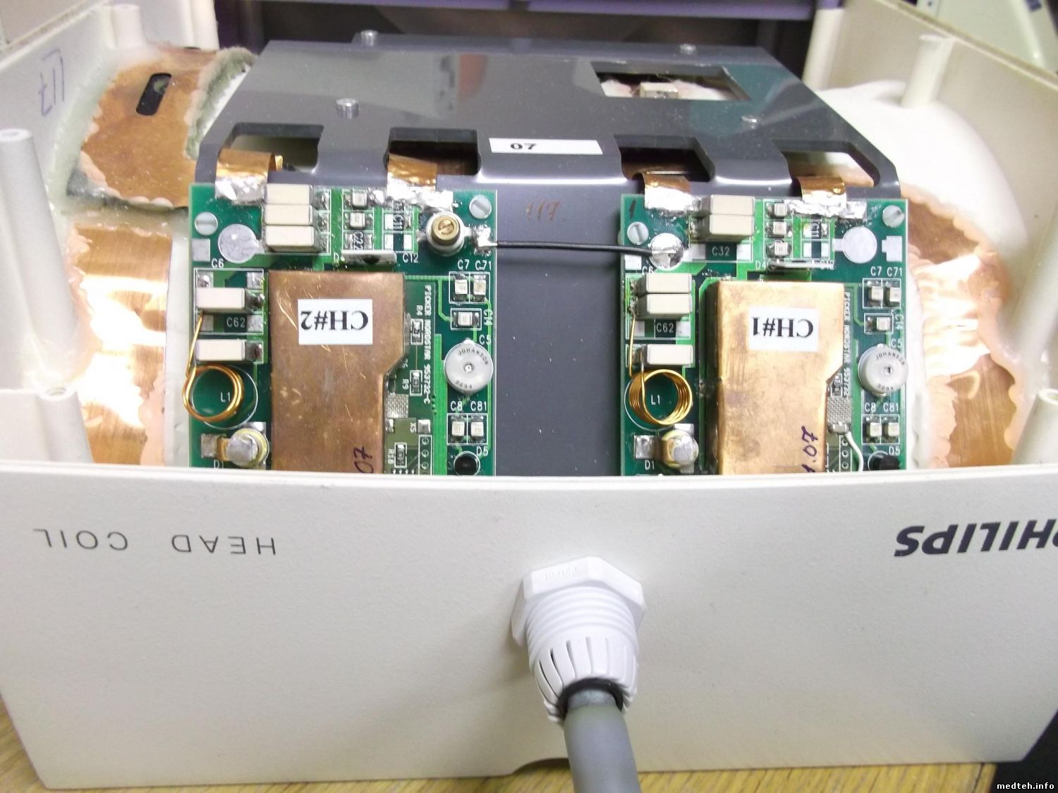

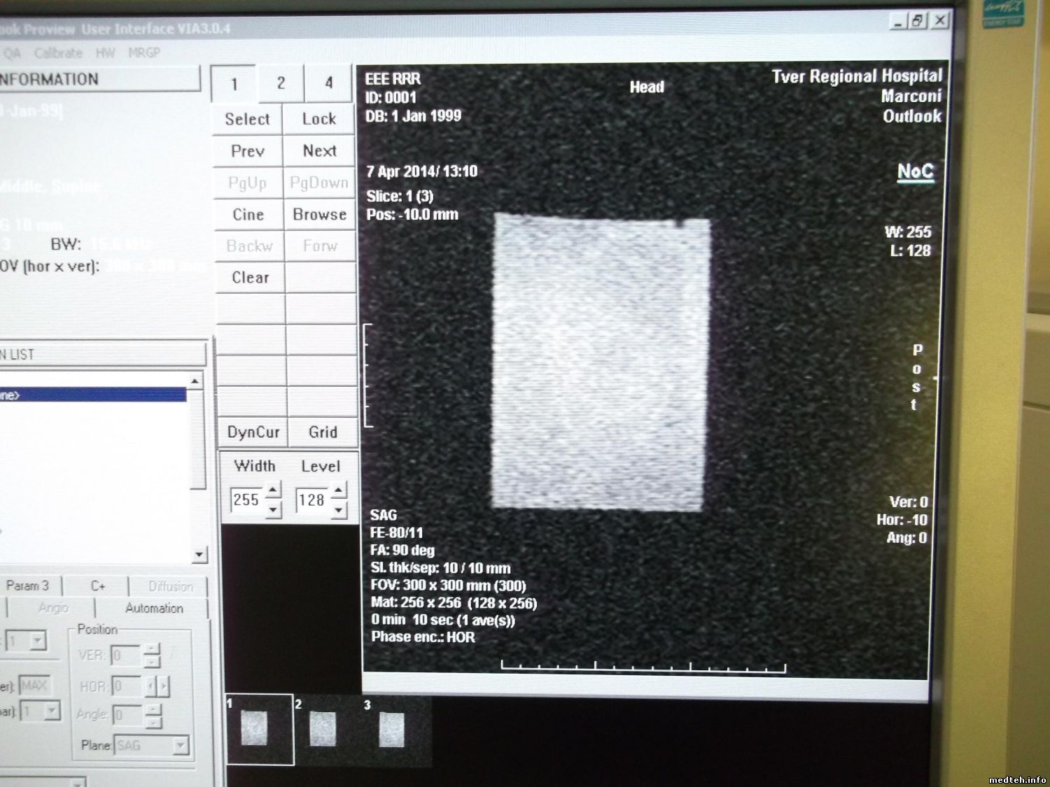

Периодически возникали помехи (см. фото). Прозванивали кабель - нормально. Регулировка межканального конденсатора сняла помехи, но через 2 пациента помехи снова появились. И больше не пропадают. Антену тестером тоже прозванивали - нормально. Контакты - чистили. Технической документации на аппарат нет. Посоветуйте как отремонтировать (настроить) катушку, где найти сервисную документацию.

По катушке: а настройка ее как проходит?
Программа что пишет?

судя по помехам то тут маленькое соотношение сигнал/шум, катушку не роняли случаем?

На форуме бываю редко. Роняли ли катушку - неизвестно. Даже если и роняли, то персонал в этом не признается никогда.
Катушка аппаратом определяется. Программа пишет - "головная катушка", сообщений об ошибках - нет. Остальные катушки настраиваются нормально. Вариант с непропаем - исключили (хорошо прогревали феном). Неисправность - плавающая, так как иногда работает.
тоже первая мысль про это была, проблема именно в ней.
