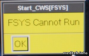

Доброго всем времени суток. Не загружается КТ Toshiba Aquilion 32, на главной консоли выдает ошибку FSYS Cannot Run, дальше не загружается. Помогите решить проблему!
begemthДата: Среда, 16.Апр.2014, 19:00 | Сообщение # 2
системный администратор
Вылечилось чисткой папок Images и Raw.

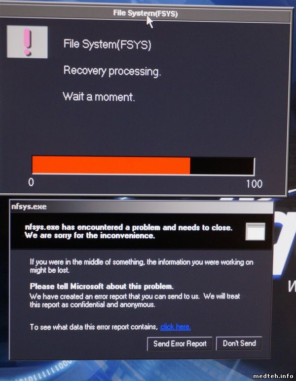

Судя по первой фотографии, проблема еще и в софте. С переустановки оного я бы и начал. Совет топикстартеру - обратитесь к специалистам.
