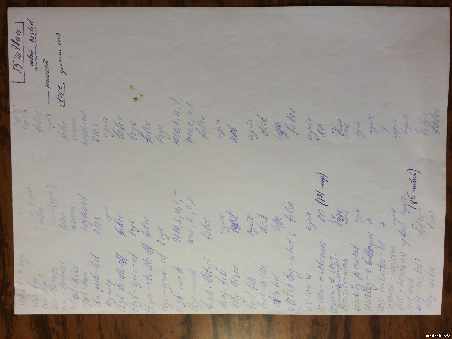

вед.инж.КТ
Tomsk

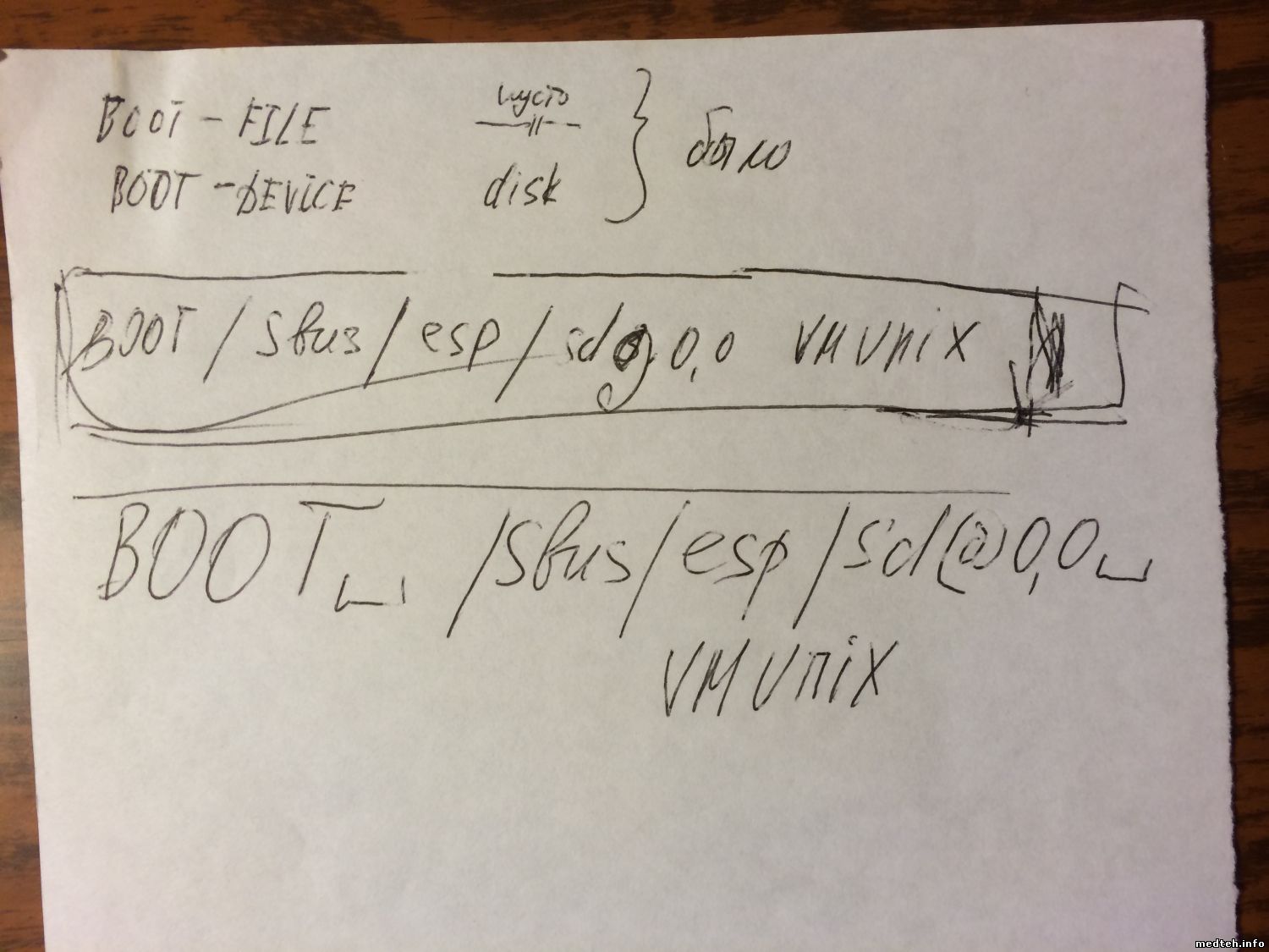

Давно был AR.C. Тоже менял NVRAM.Остались какие-то записи.Может что-то пригодится. По моему,прописывается Banner,
устройство загрузки и screen параметры.
AlexssДата: Вторник, 22.Апр.2014, 06:33 | Сообщение # 5
вед.инж.КТ
Tomsk
Что-то не все вставились.
AlexssДата: Вторник, 22.Апр.2014, 06:36 | Сообщение # 6
вед.инж.КТ
Tomsk

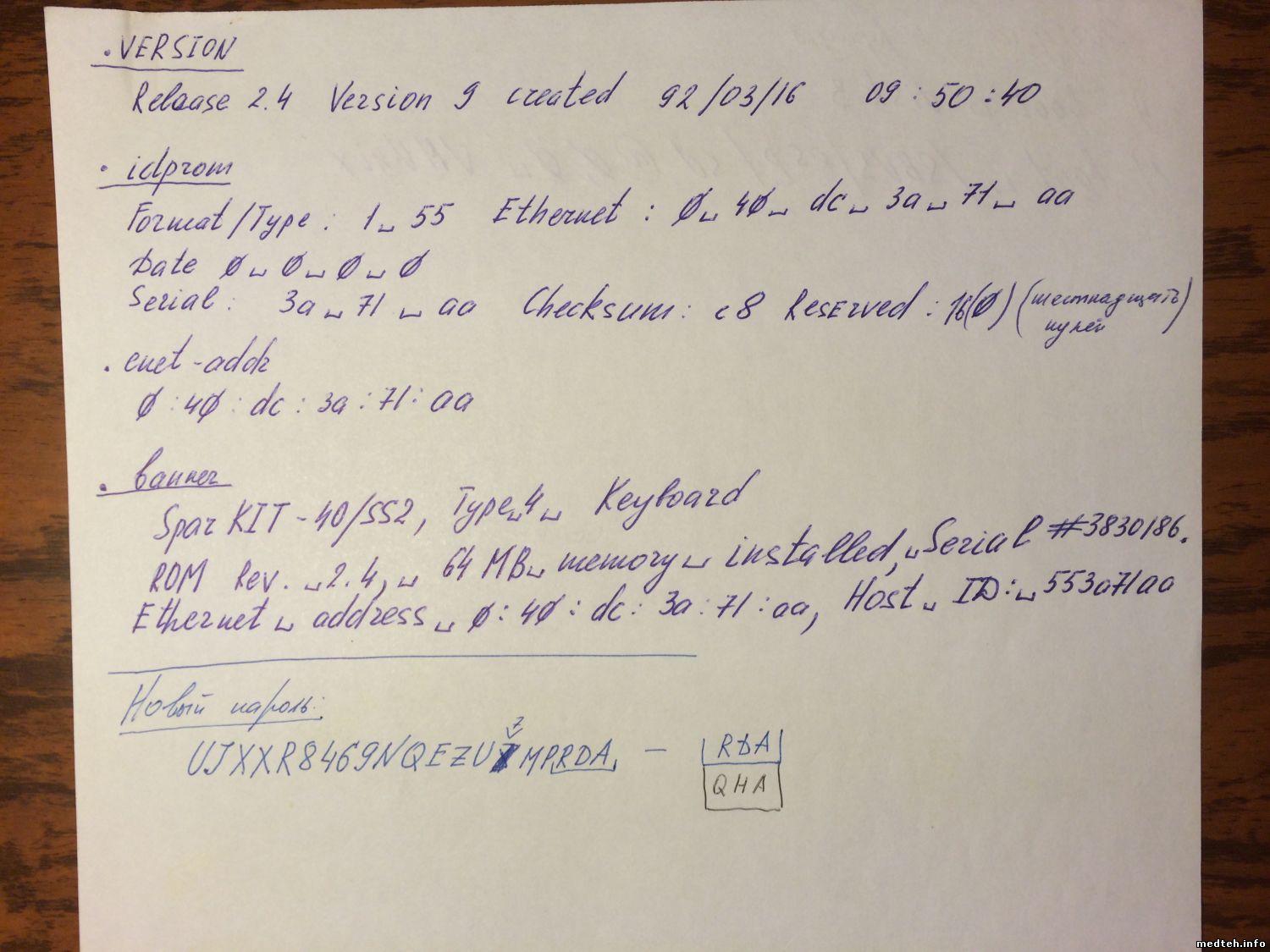

Еще.
AlexiumДата: Среда, 23.Апр.2014, 09:48 | Сообщение # 7
Alexss, - Спасибо!
Ещё прописывается hostid и ethernet адрес
drinks
AlexiumДата: Пятница, 25.Апр.2014, 20:26 | Сообщение # 8
swimmer, спасибо!
Этот документ я изучил в первую очередь. Все равно остались некоторые вопросы, попробую их прояснить не месте.
