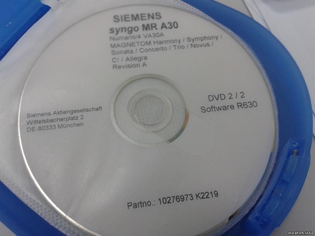

Работает ли ПО для комп R630 (см вложение) на комп R650?

Теоретически нет большой разницы между машинами, если ставить систему с нуля, я полагаю проблемы будут только на этапе установки драйверов. И то в пакете установщика есть схожие драйвера. В тот момент когда система потребует установку SYNGO надо просто будет проверить все ли драйвера установлены ...
Удачи !
p/s тут характеристики R650 http://www.mymadd.com/specificatii/ds_celsius_r650.pdf
630:
3.9 Component list: FSC Celsius R630
3.9.1 Component overview
Basic Configuration:
qtty: description :
1 Workstation Celsius R630
2 Intel Pentium 4 Xeon 3.06 GHz (or 3.2 GHz or 3.6 GHz)
2 Main memory DDRII registered 1 GB/ECC
1 Onboard Sound
6 Onboard USB (2x front, 4x rear)
1 Onboard FireWire
1 Onboard LAN
1 Onboard SCSI (Dual Channel)
1 Hard disk drive 73 GB 1./2.
1 Hard disk drive 146 GB 1./2.
1 Quadro FX 3400
1 08675568 DVD Plextor 716A
1 IDE-DVD-ROM
Choices:
2 Main Memory DDRII registered 1 GB/ECC
1 08675444 Network card SysKonnect
1 Quadro FX 1300
1 nVidia NVS 280 PCI
1 07131720 Volume Pro 1000
650 (тут образец 640)
3.10 Component list: FSC Celsius R640
3.10.1 Component overview
qtty: description :
1 Workstation Celsius R640
2 Intel Dual Core Intel Xeon 5160
4 Main memory 1 GB DDR-2-667 FBDIMM
1 Onboard Sound
6 Onboard USB
2 Onboard FireWire
2 Onboard LAN
1 Onboard SAS (4/8Port))
1 Floppy Disk
1 Hard disk drive SAS 73 GB 15k
1 Hard disk drive SAS 146 GB 15k
1 Quadro FX 3500
1 DVD Plextor 760A
1 IDE-DVD-ROM
Choices:
1 Quadro FX 1500
1 Adaptec 29320A-R (for external SCSI devices, e.g. MOD)
1 SysKonnect SK-9843 (SC fiber connector)
1 Volume Pro 1000
1 ImageProX
на 30 ревизии А записан образ ghost, но перед его установкой запускается dos программа тестирующаю комп. Она определит что комп не подходит и прекратит установку. Надо обходить.
