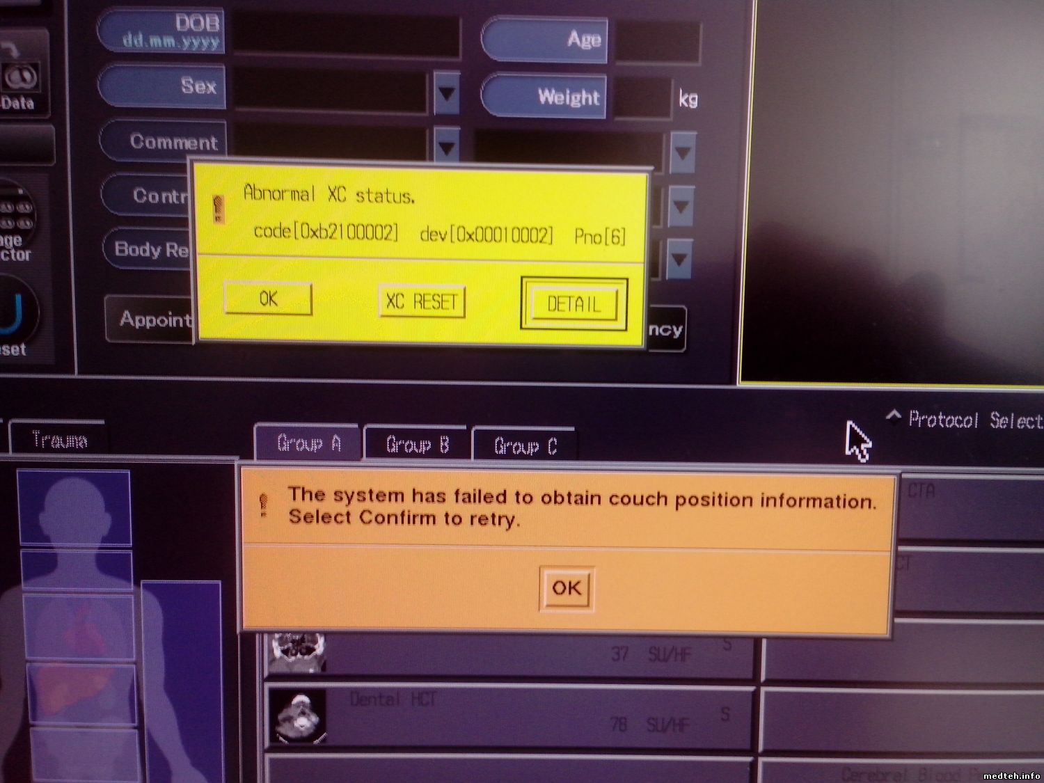

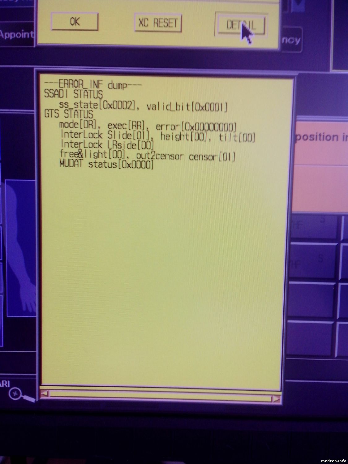

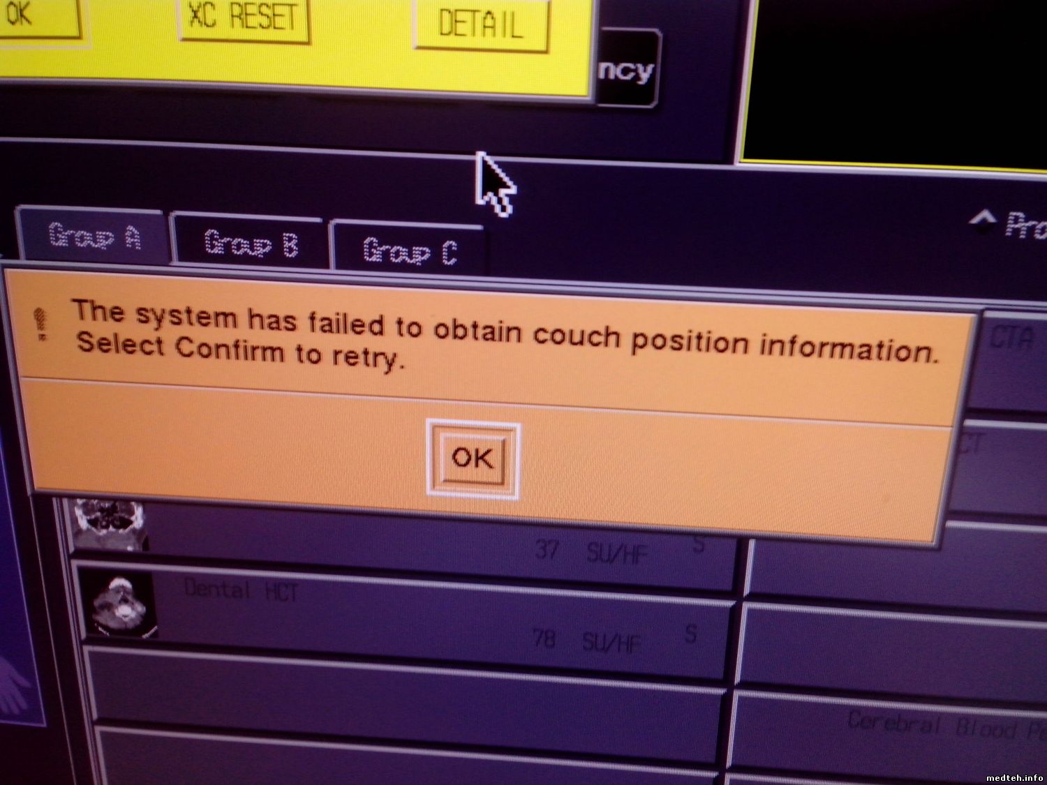

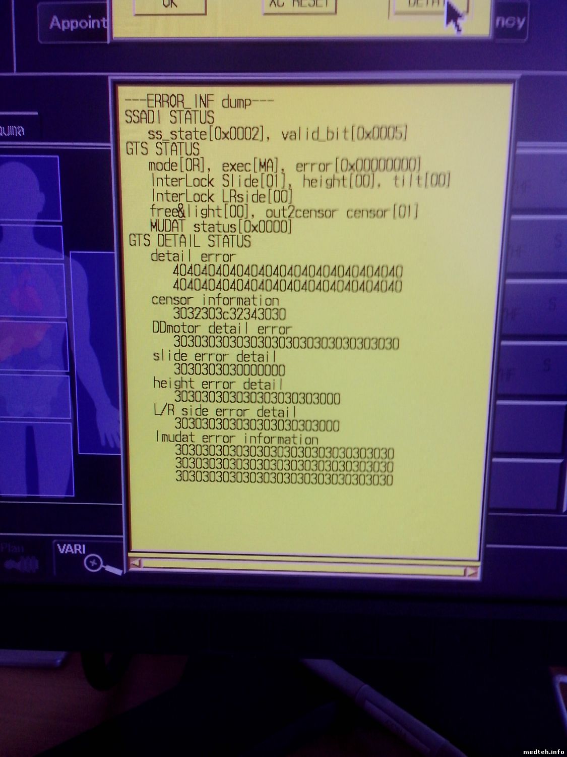

Здравствуйте всем! Есть проблемный томограф Aquilion 64. Фотографии ошибок в файлах. Ошибка появляется в конце загрузки аппарата. Появилась утром после первичного включения аппарата. Перезагрузка и прочие reset не помогают. Мануалов не было поэтому только проверили наличие 3 фаз на вводе в Гентри. Там между фазами 202 В. Понимаю так это в норме. Сейчас нашли мануалы. Там есть алгоритм ( см. файл). Судя по нему все как то очень печально. Или проблемы в кабелях и разъемах, что вряд ли
или замена HV unit, или SCB PWB. Опыта работы с Тошибой нет. Может кто что подскажет из опыта или логики ошибки перед очередной "встречей" с аппаратом. Заранее спасибо!

С вероятностью 90 % могу утверждать что проблема в HV unit. На него приходит куча обратных связей, а аппарат "нюхает" их при загрузке. В алгоритме поиска написано всё правильно. Следуйте ему и будет вам счастье...

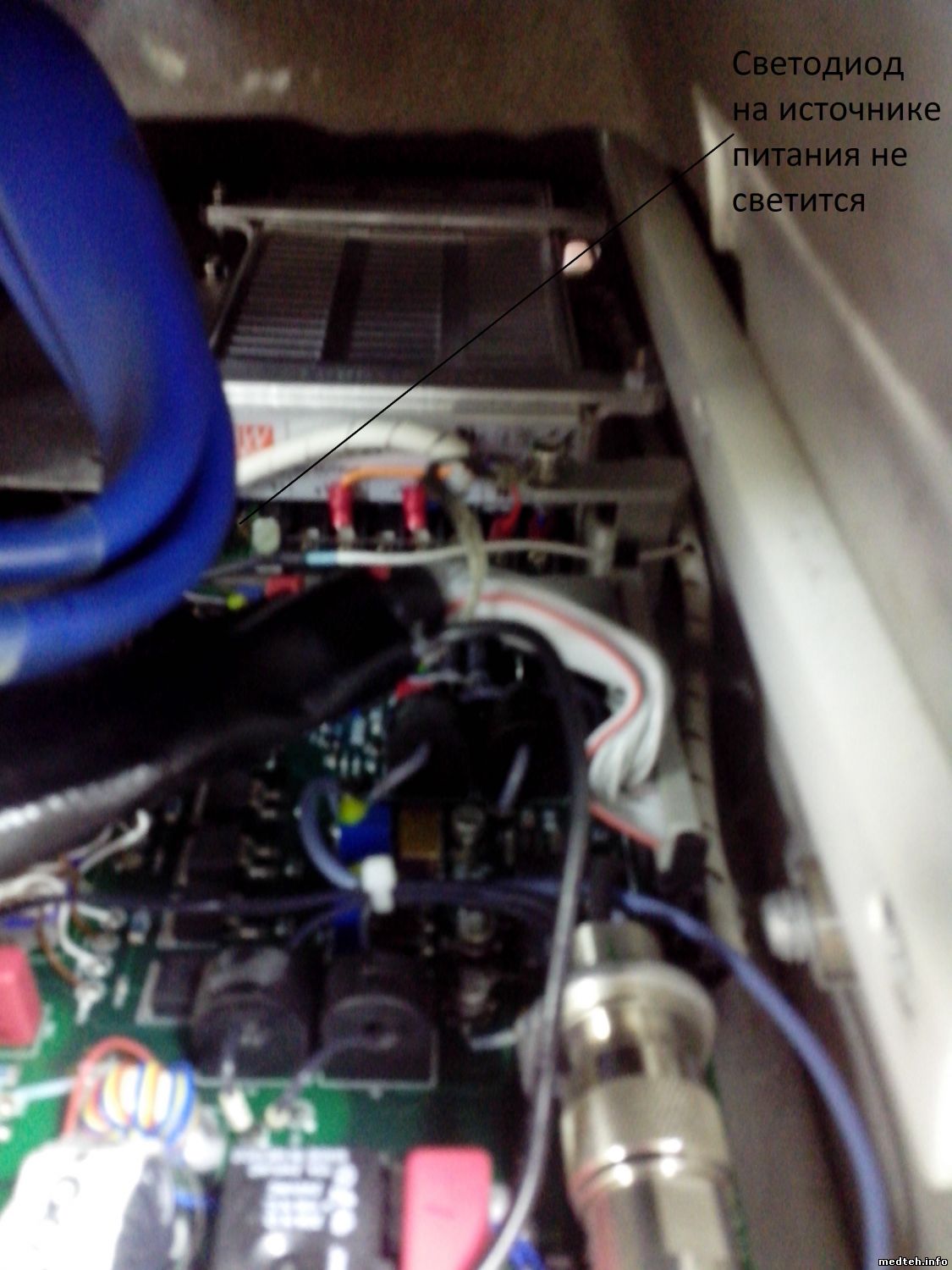

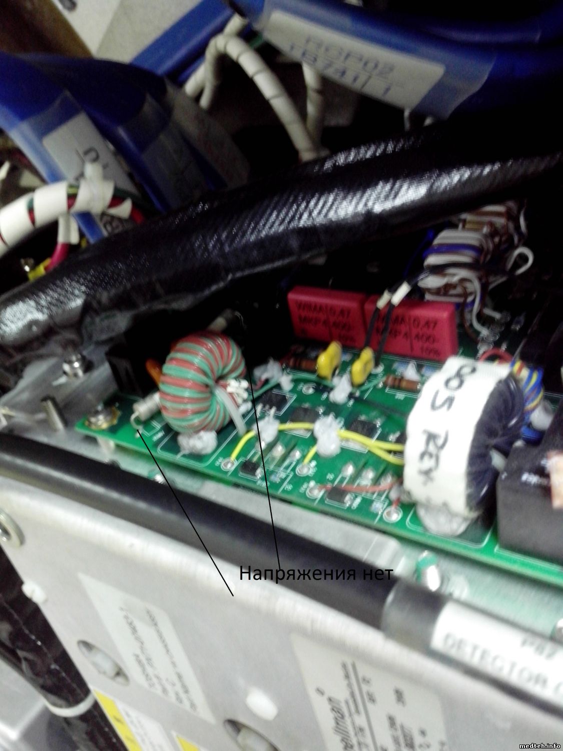

На HV Unit есть плата и отдельный импульсный источник питания. На плате 2 предохранителя. Оба целые. Написано под ними 250V.
Замерили напряжения нет. На фотографии мобильным плоховато видно предохранители, но тем не менее. За этой платой импульсный источник электропитания. На всех аналогичных светится зеленый светодиод. На этом нет. Там просто крайне неудобно разбирать. НЕ хочется делать лишних движений, да и время терпит. Нет ли у кого фрагмента схемки как организовано питание в блоках AC, Inverter, HV Unit. Иначе придется наугад их разбирать, распускать шлейфы, а может и вынимать эти чушки из гентри.

ЦФО
Сам с собой обсуждаю, давайте лучше темку закроем, если кому интересно упал импульсный источник электропитания( фото присылал) Надо Вынуть 70 кг, иначе не разбирается, в общем стадия определения неисправности закончилась.....

Большой
Сорри, долго не заходил на форум. Вы практически во всём разобрались сами. Этот импульсный источник делает 24 вольта. Чтобы к нему добраться надо снимать весь HV unit. А это 60 кг. Таков конструктив. Ежели чего этот источник можно заказать отдельно. Схем на него нет. Увы.
