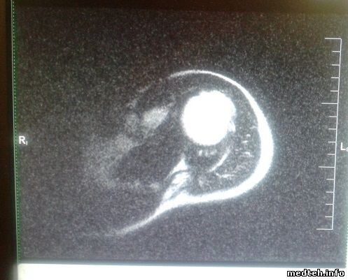

impact expert плечевая катушка cp flex large
egordem3Дата: Четверг, 29.Май.2014, 12:29 | Сообщение # 1
У вас сообщений: 70
Инженер мрт
impact expert плечевая катушка cp flex large помехи при любом сканировании, очень похоже на низкое соотношение сигнал-шум, подскажите что может быть
swimmerДата: Среда, 18.Июн.2014, 22:31 | Сообщение # 2
У вас сообщений: 79
Главный Инженер
Попробуйте сделать ТЮНАП.
Если не помогает,прозвоните провода и просканируйте ее флюрографом возможно обрыв в теле катушки.
Если не поможет, тут где то человек пробегал, ник не помню, зовут его Павел. Он ремонтирует катушки.
Нам ремонтировал, неоднократно.
А вабще для плеча купите себе Арреевскую катушку, врачи оценят разницу.
