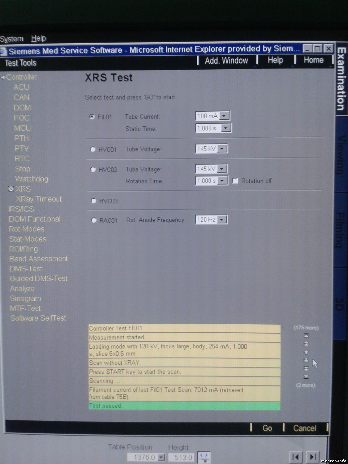

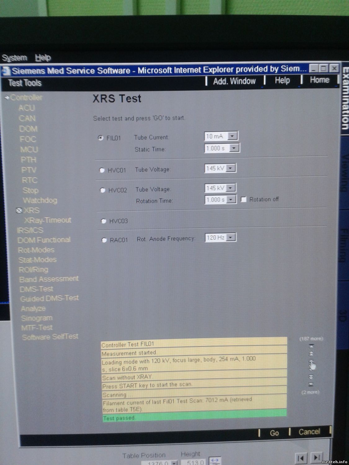

Если войти Local Service-Test Tols- Controller-XRS - FIL01 и задавать разные значения тока трубки, то тесты заканчиваются "Test Passed"
Но значение тока накала всегда равно примерно 7А. (см. фото) Это что, тест кривой, или томограф? Нет ли у кого возможности прогнать этот тест (1 минута)?
FedorMДата: Вторник, 03.Июн.2014, 13:18 | Сообщение # 4
У вас сообщений: 271
сервисный инженер МРТ
Хм. Ну вот что думает по этому поводу хэлп на Somaris5 VA20/30
Fil 01
This test checks the function of the filament current regulator with standby and exposure
heating. No radiation is performed during this test procedure. Select the appropriate
test mode concerning tube current and scantime.
Более того, ток накала, НЯП, должен меняться после процедуры FilAdapt. Если ее не делать, он остается тем, который сохранен в системе. Потому как ну не испаряется катод с такой скоростью, чтобы зависимость тока трубки от накала сильно уползала в течение дня.
А на следующий день вы отчекапитесь, и там FilAdapt переделается.
Вроде как-то так.
