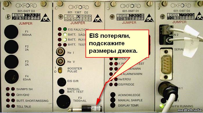

LeontevДата: Вторник, 03.Июн.2014, 10:51 | Сообщение # 1
У вас сообщений: 91
EIS потеряли, подскажите размеры джека. Как я понимаю это закороченный TS 6.35 mm?

refrenДата: Вторник, 03.Июн.2014, 12:38 | Сообщение # 2
У вас сообщений: 317
туда отлично вставляется шестигранник тройка или четверка
KVIДата: Вторник, 03.Июн.2014, 14:18 | Сообщение # 3
У вас сообщений: 396
МРТ
Елец
Обыкновенный закороченный штеккер 3,5мм от наушников (родной - "моно" ,с двумя контактами)

KAMEROved_2Дата: Среда, 04.Июн.2014, 18:55 | Сообщение # 4
Старший Помощник KAMEROved
SPb
Так же идельно подходит советский гвоздь, заклепка 6,3 и прочее что есть под рукой
kaifatДата: Среда, 04.Июн.2014, 23:23 | Сообщение # 5
Инженер МРТ
сверло 3.5
KVIДата: Среда, 04.Июн.2014, 23:47 | Сообщение # 6
МРТ
Елец
Главное не забыть вытащить :) Получили как-то Симфошку . Немцы чтобы не потерять EIS заглушку, воткнули ее в гнездо и отключили аккумулятор. А здесь уже на месте чтобы гелий не терять по быстрому подключили стойки к эл-ву чтобы крио запустить. А потом пару дней искали причину почему клапан сбросной гудит :)

LeontevДата: Четверг, 05.Июн.2014, 11:39 | Сообщение # 7
У вас сообщений: 91
Купил штекер на 3,5 (Самая дешевая запчасть для МРТ) biggrin dance2
