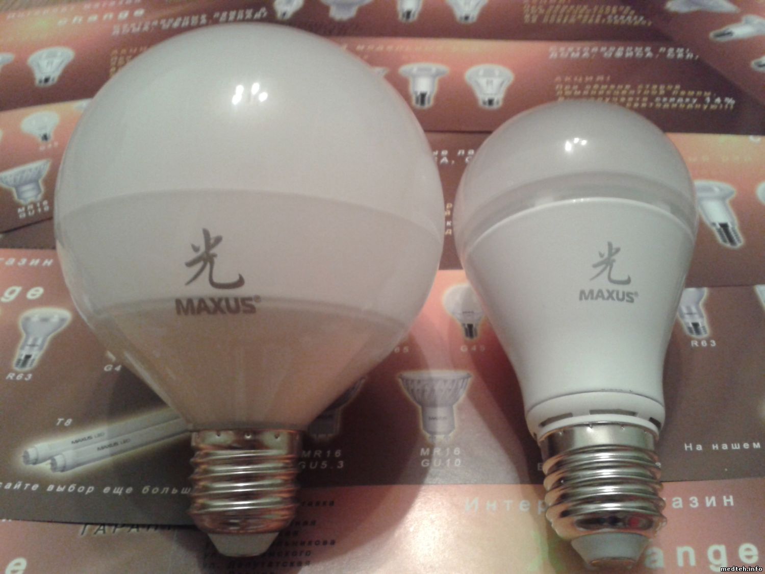

jinДата: Воскресенье, 15.Июн.2014, 10:44 | Сообщение # 4
У вас сообщений: 34
точно велосипед.
Есть моя тема об этом .
Тоже начал купил лампы , получил помехи, создал тему , получил советы, пошел в магазин купил другие , и все в порядке сейчас в комнате 8 ламп по 12 Вт каждая, светло , ничего не греется , забыл когда перегорали.
все дело в том какой БП в лампе , прочитать особо негде только методом тыка.
ПС у меня стоят MAHUS
