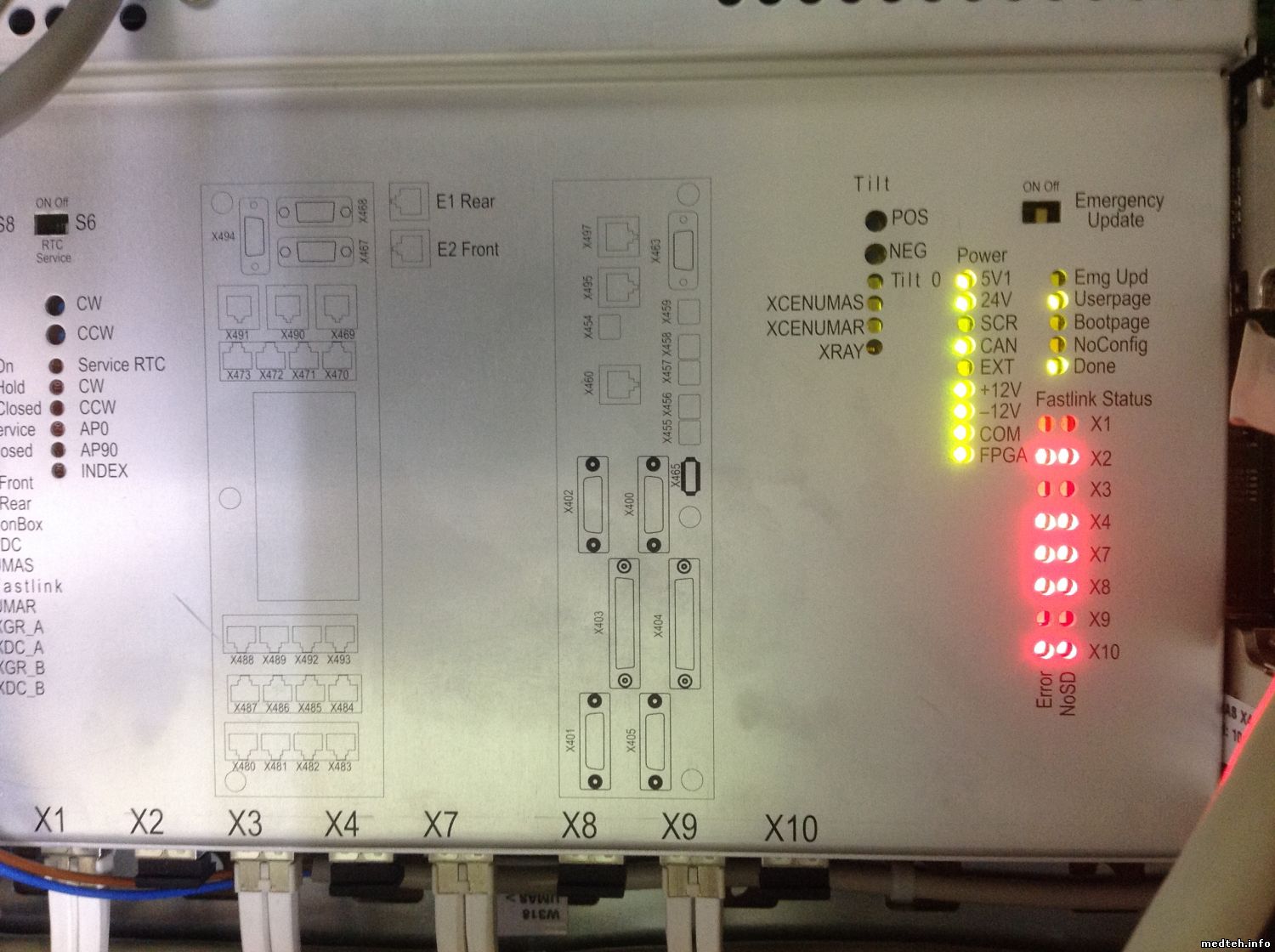

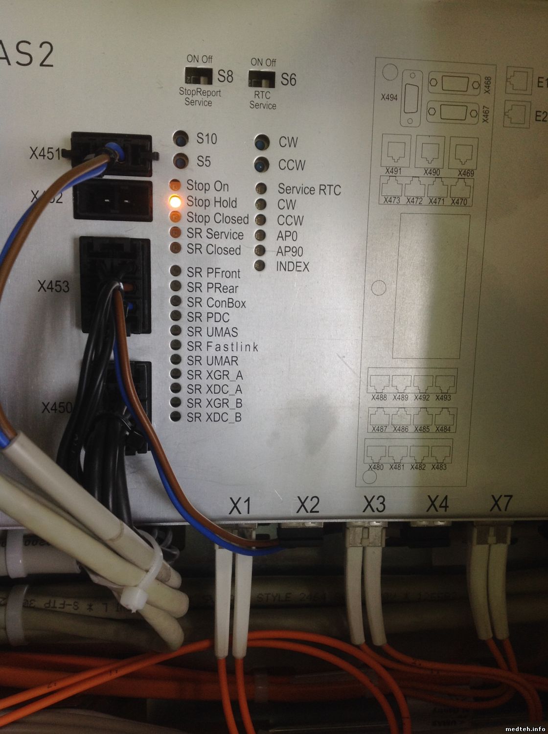

У вас сообщений: 31
FedorM, По моему снизу горит "Stop hold", сверху горит куча светодиодов зеленые и красные, точнее скажу в понедельник

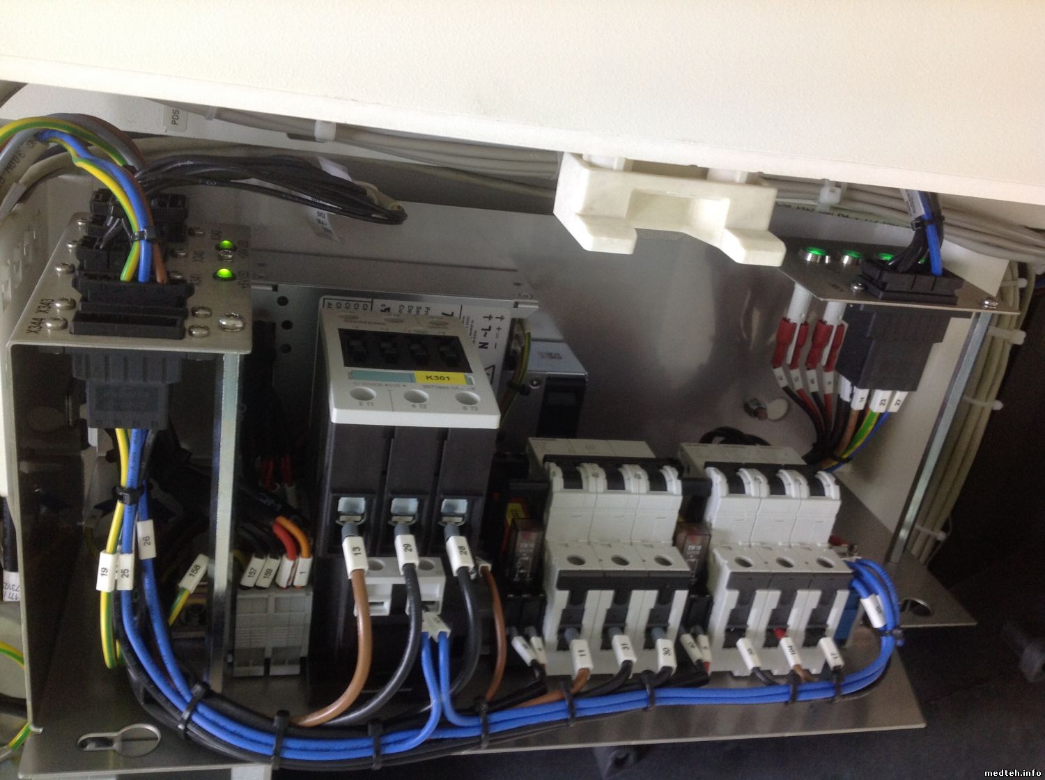

проверьте как приходят 24 и 5 вольт на UMAS через PDS, срабатывает ли электромагнитный пускатель F301, что с реле F305, F304 (кажется там красные глазки должны гореть),крутится ли карлсон

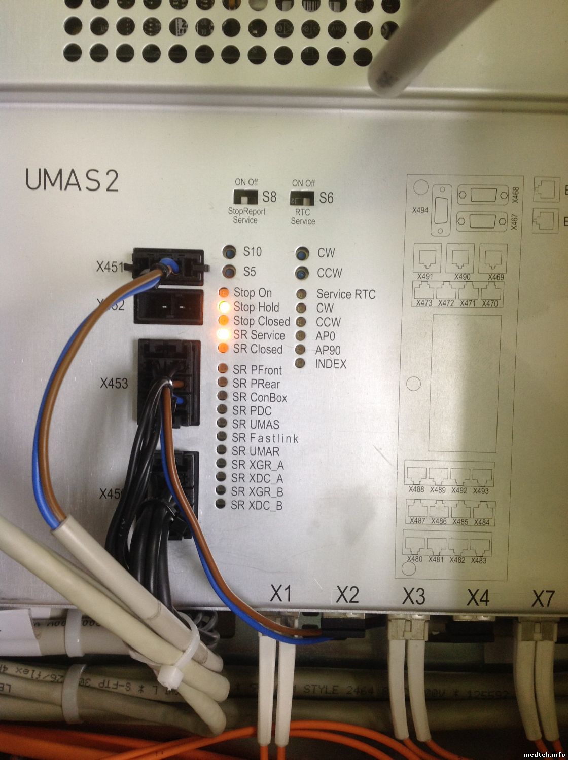

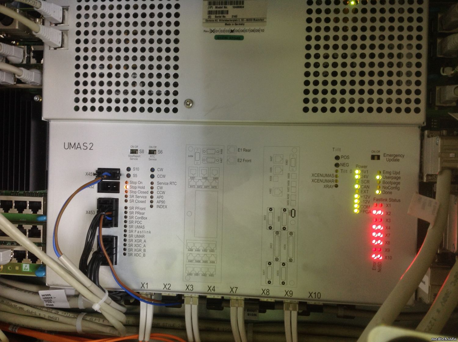

Фото UMAS2 после вкючения,
на 2703 включен Stop Report Service
24 и 5 в судя по сигналам есть, F301, 305 и 304 не включены. На входе F301 есть 220 В

ElyaДата: Среда, 09.Июл.2014, 09:01 | Сообщение # 7
У вас сообщений: 395
в норме должны гореть красные светодиоды под прозрачными колпачками у f305 и 304, пошаманьте с релюшками, вытащите-вставьте (проверьте обмотки тестером), поменяйте местами.. релюшки - под рычажками (сдвиньте рычажок чтоб достать).
проверьте напряжение на кабеле W305, как там себя ведут 24 и 5 вольт
смущает то, что по индикатору 24 и 5 вольт на умасе есть, а до пускателя через PDS control (и контроллер внутри умаса) 24 вольта не доходит
