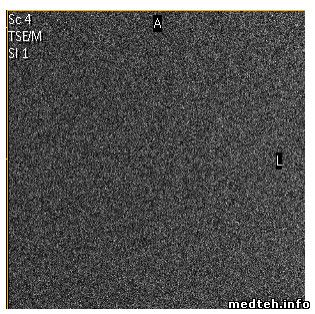

Нет. Корректируется протокол специальным образом (для чего и требуется сервисный режим), подключается кольцевая катушка С1 (С3), запускается протокол и на экране наблюдаем сырые данные в диапазоне около В0.
Примеры картинок привожу - на одной чистый эфир в клетке (равномерная картинка), на другой видны радиочастотные помехи.
Есть еще вариант (опять же сервис ключ): Входим под мрсервисом - систем эджаст - тест энд тюнинг проц- эксперт тулз - RF chain diagnostic.
На выходе получаем график
-=Vladimir=-
