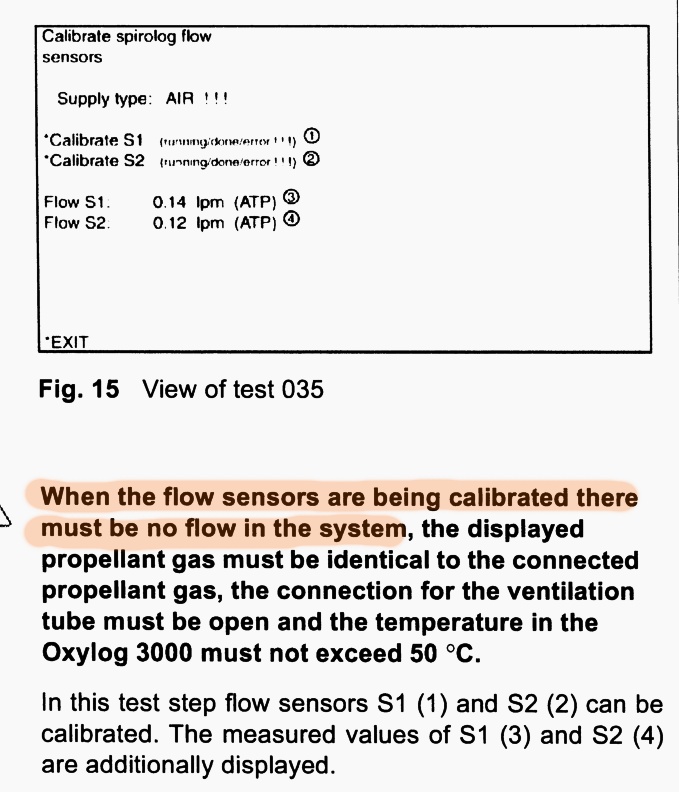

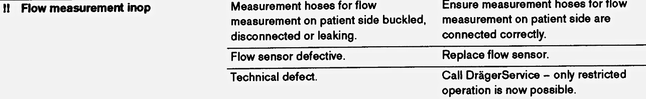

При тестировании выдает сообщение Flow measurement inop
Пока нет возможности заменить датчик, попробовали его откалибровать...
Не помогло, но есть сомнения в том, насколько правильно мы выполняем процедуру калибровки.
В сервисной инструкции непонятно каким образом обеспечить "no flow"...
