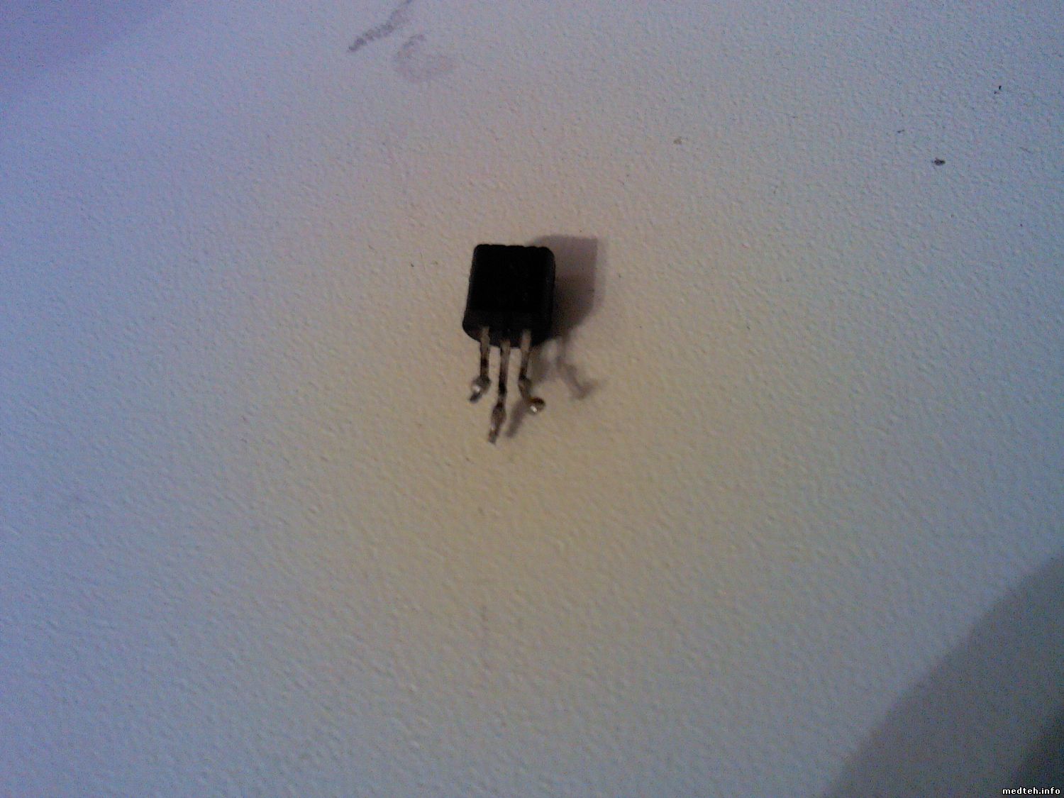

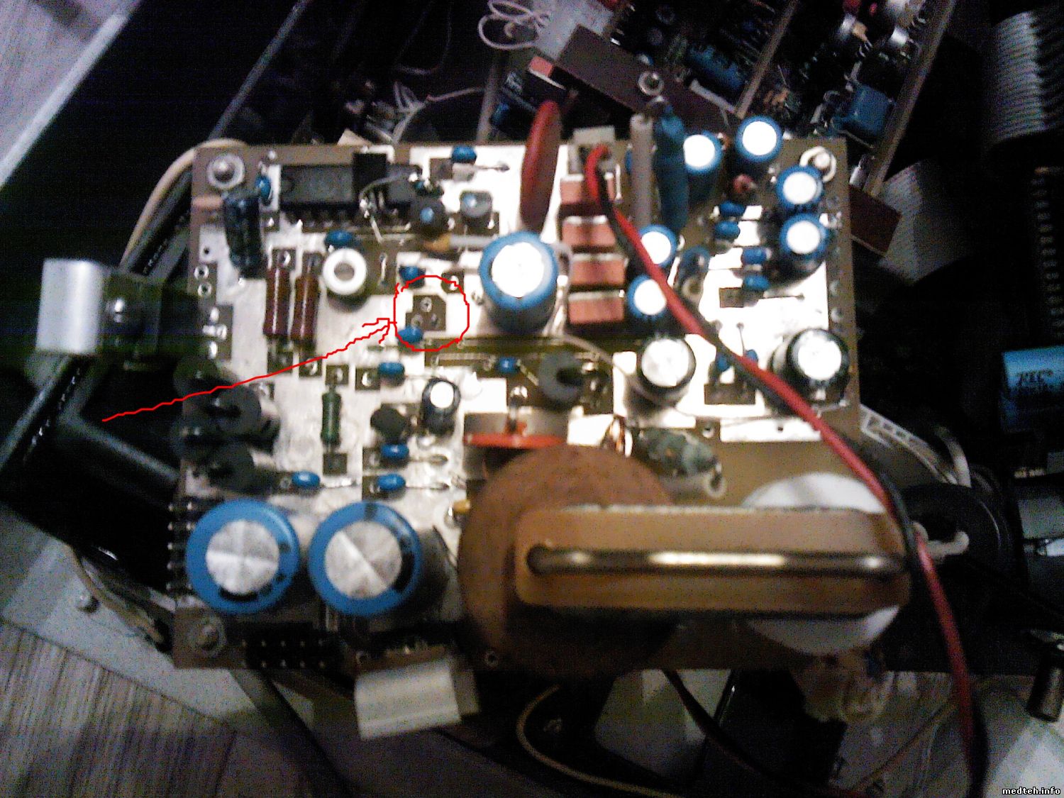

Нужна схема хотя бы блока питания, или помогите опознать элемент...

AlexiumДата: Среда, 14.Янв.2015, 13:58 | Сообщение # 3
Какое позиционное обозначение элемента?
ШвейкДата: Среда, 14.Янв.2015, 14:23 | Сообщение # 4
У вас сообщений: 581
Миасс
определить не реально, надпись затёрта...только одно 0 или С...уж и под микроскопом и так и сяк...никак.только по внешнему виду и расположению... между крайними ногами пробой. на среднюю ногу примерно 125ом во все стороны... хоть бы проводимость установить, прямая или обратная. т.к. судя по перечню деталей, разброс огромен...

а принципиалка есть, ШИМ точно такая же, главное понять через что запитано, именно через этот элемент подаётся питание +. т.е. на него приходит 20вольт, с него уже ничего...

ШвейкДата: Среда, 14.Янв.2015, 18:22 | Сообщение # 9
Миасс
Цитата Alexium ()
позийционное обозначение это VT1, D1, R1 и т.д. Как его в спецификации найти
так плата ещё, как будто самопальная, никаких позиционных обозначений нет...я такие платы в детстве сам делал... wink

ШвейкДата: Четверг, 15.Янв.2015, 18:36 | Сообщение # 11
Миасс
Цитата генаf ()
Швейк, питание
3241895.pdf(110Kb)
Alexium, саня65, отписываюсь, заменил VT1 по схеме кт3107.. но воткнул А673 и о чудо всё заработало, всем drinks
